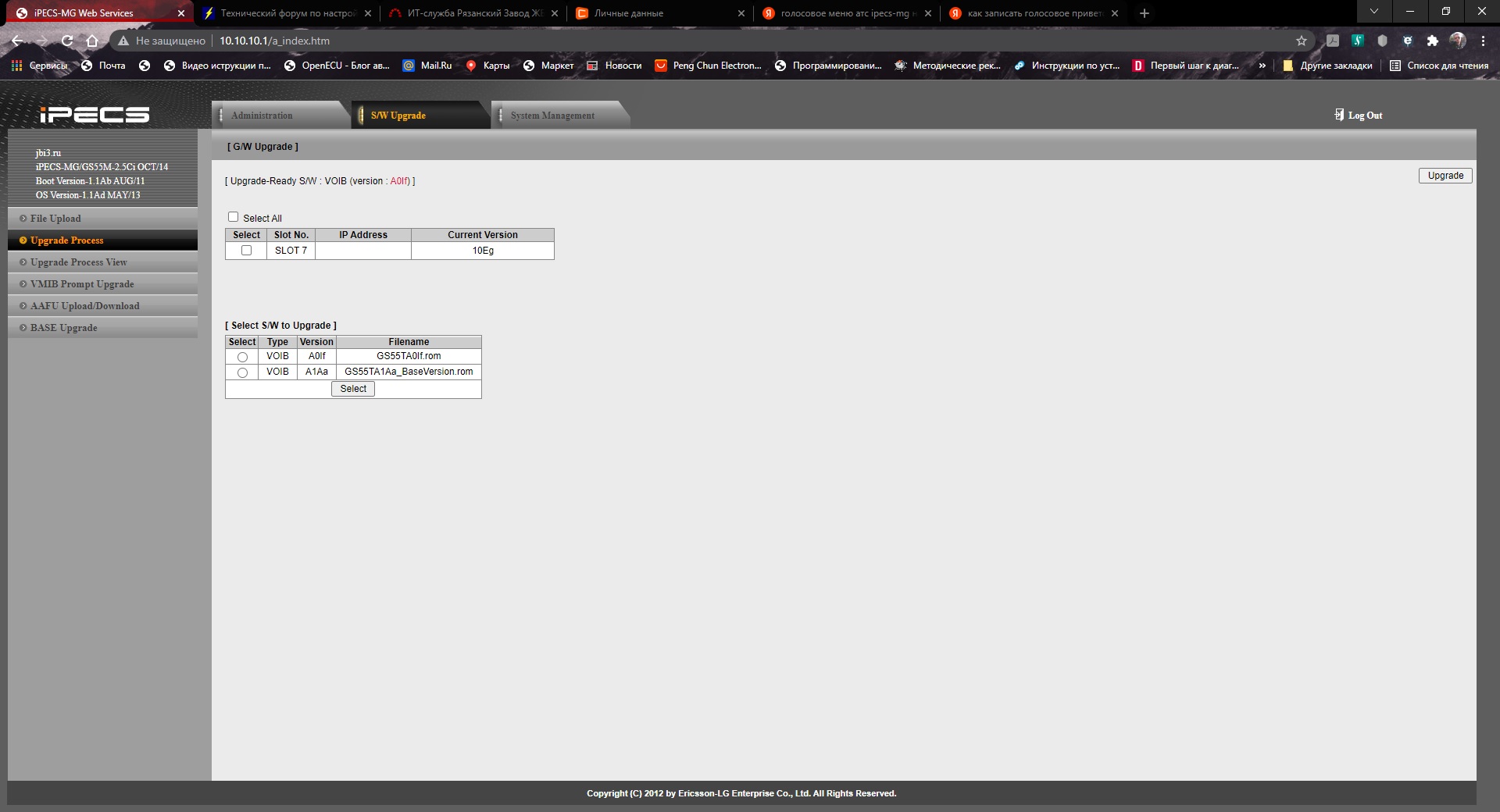

Закачал прошивки . А дальше почему то тишина . И как понять какая новее , какая старая . В какой последовательности обновлять ?

Непрочитанное сообщениеДобавлено: 12 окт 2021, 09:45
A1Aa_BaseVersion - это прошивка для перехода на 2-ю веhсию VOIB. Думаю, что это вам абсолютно не нужно!!!
А вот A0If - это последняя известная мне 1-я версия. Обновляйтесь ей.

Непрочитанное сообщениеДобавлено: 12 окт 2021, 10:31
Еще раз. Выбираете прошивку для VOIB (Select S/W to Upgrade), нажимаете Select, выбираете плату для апгрейда (либо слот с платой, либо Select All если все платы VOIB хотите обновить) и нажимаете Upgrade. Что еще добавить даже и не знаю. Интерфейс же сам подсказывает, что да как...
Непрочитанное сообщениеДобавлено: 12 окт 2021, 10:32
Сообщений: 12
Все выше описанное проделал.
И никаких действий дальше не происходит ((
После перезагрузки станции пошло )))) Че за дела я так и не понял ))
Последний раз редактировалось LexxMeniylot 12 окт 2021, 10:34, всего редактировалось 1 раз.
Непрочитанное сообщениеДобавлено: 12 окт 2021, 10:34
Мне добавить нечего. Попробуйте все это в IE проделать.
