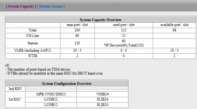

Возможно, проблема в превышении допустимого количества портов. Покажите Slot Assignment(101) --> System overview (кнопка в правом верхнем углу).
Превышения пока нет.
