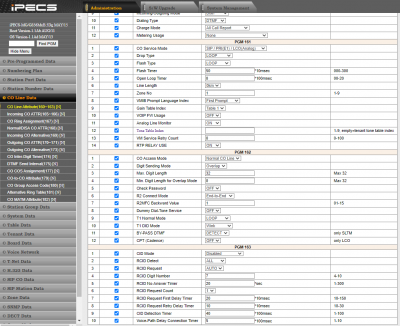

Уважаемый Dron, без вас мне похоже никак не справиться с этой напастью. Суть в следующем. Есть MG300, на который заведены городские номера, допустим один из таких номеров 50-72-24. Настроено все так, что при звонке на этот номер вызов улетает либо внутреннему абоненту в офисе либо на группу таких абонентов. И причем вызов действительно приземляется куда нужно, опять же допустим на внутренний номер 353, телефон звонит, но поднять трубку и начать разговор решительно невозможно! Ибо после ее снятия - в трубке длинные гудки, и вызов продолжает дальше гулять. Если это группа абонентов, то вызов начинает звонить у другого, и если положить трубку первого абонента, то он так же потом приходит снова на него. Единственное что выяснилось, то что если поднять трубку в первую же миллисекунду после звонка, то все в порядке, вызов проходит и можно говорить, но если промедлить и даже через одну-две секунды взять ее - длинные гудки и все по кругу))
Наверное сумбурно описал проблему, но я с этим уже второй месяц мучаюсь, поигрался со всеми параметрами какие могут в этом участвовать, вообще ничего не помогает (!)
Может есть какое-то напутствие, что с этим делать?

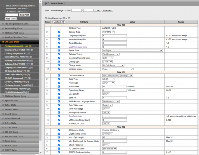

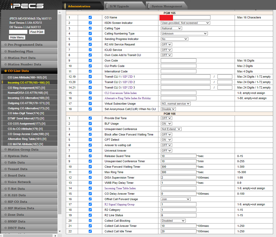

Вот скриншоты CO Line Attribute(160~163) и Incoming CO ATTR(165~166)
2023-01-19 16_19_18-iPECS-MG Web Services.png [ 96.79 KiB | Просмотров: 24013 ]
2023-01-19 16_19_29-iPECS-MG Web Services.png [ 118.42 KiB | Просмотров: 24013 ]
2023-01-19 16_19_59-iPECS-MG Web Services.png [ 174.18 KiB | Просмотров: 24013 ]

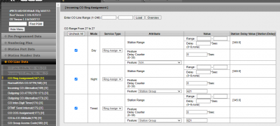

И собственно настройки 167 опции из предыдущей темы. Пока что сделал на один номер, чтобы хотя бы на нем одном все отрабатывало как нужно
2023-01-19 16_25_14-iPECS-MG Web Services.png [ 56.68 KiB | Просмотров: 24013 ]

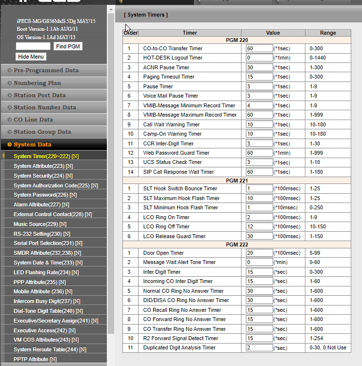

Да, вот еще... Кстати, а каковы у вас значения LCO Ring On Timer и LCO Ring Off Timer в System Timer(220~222)?
Слушайте, похоже это победа. Изменил значения в этих параметрах и все сразу стало как и должно было быть. Неужели в этом был затык?
Вот как было изначально, поменял значения на максимальные, 9 и 150 соответственно
Этот параметр LCO Ring Timer за что конкретно вообще отвечает?
2023-01-20 08_00_01-iPECS-MG Web Services.png [ 82.49 KiB | Просмотров: 23994 ]
Это жесть!!!
Вы попробуйте вернуть значения по-умолчанию, 2 и 60 соответственно.
Это жесть!!!
Поставил 2 и 60, полный порядок. Заметил, что на это больше второй параметр влияет, например если 12 поставить, то начинается шляпа. Так все-таки, какую функцию эти два параметра выполняют? В двух словах если
