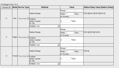

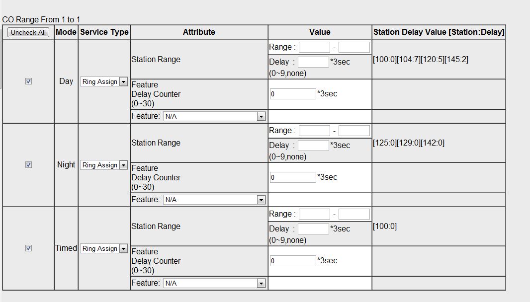

Для примера внизу скрин настроек первой линии. Вообщем то ясно что куда вводить но там уже имеются значения которые вводились не мной и мне необходимо их изменить или удалит их совсем вот как это сделать не совсем ясно.

Комментарий к файлу: Настройки CO Ring Assignment(167)
CO.JPG [ 91.11 KiB | Просмотров: 6994 ]

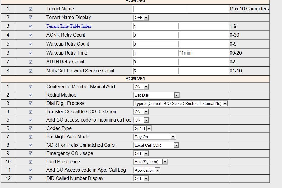

По поводу сообщения о переадресации еще см. Tenant Attribute(280~281)[N] --> OffNet Call Forward Tone (Normal CO, Digital-R2 Type).

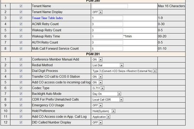

Такого пункта у меня в табличке нет в Tenant Attribute. См скриншот.

Комментарий к файлу: Tenant Attribute(280~281)
tenant.JPG [ 121.03 KiB | Просмотров: 6984 ]

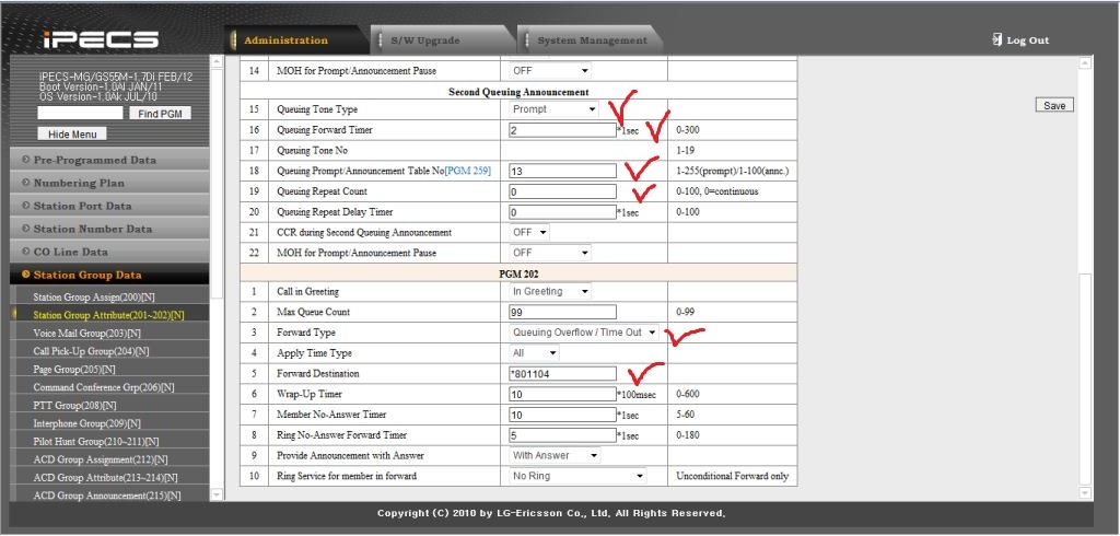

Я уже давно на версии 2.0... А как на 1.7 не помню. Сейчас, ради интереса, залью версию 1.7.
Непрочитанное сообщениеДобавлено: 26 сен 2012, 09:45

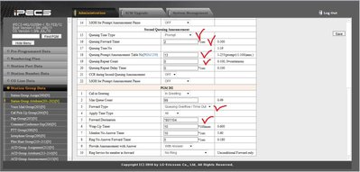

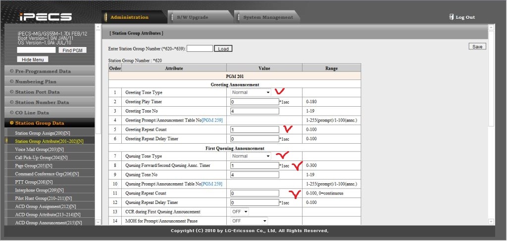

Да, на 1.7 не все так просто! Чтобы предупредить о переадресации надо немного поизвращаться!
Но, сделать можно! Например, так:
1.Создаете, например ринговую группу в Station Group Assign(200)[N].
В плане нумерации в хвосте присутствуют "виртуальные" номера - в MG-100 начиная со 121 порта, в MG-300 начиная с 325 порта. Вот такого абонента заносите в эту группу.
2. В Station Group Attribute(201~202)[N] для этой группы:
StGr_Attrr_1.jpg [ 124.27 KiB | Просмотров: 6962 ]
StGr_Attr_2.jpg [ 119.21 KiB | Просмотров: 6962 ]
Для Forward Destination, естественно, прописываете ваше назначение.
3. У абонента устанавливаете переадресацию на данную группу.
В данном варианте используется системное сообщение о переадресации вызова, но можно и свое записать. Тогда в атрибутах группы для Second Queuing Announcement Queuing Tone Type указываете Announcement и номер вашего сообщения указываете в Queuing Prompt/Announcement.
