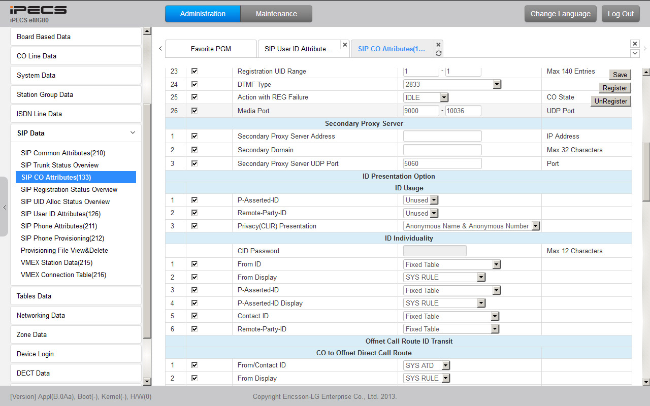

По сети понятно. В общем то, коль есть регистрация и входящая, то с сетевой маршрутизацией, видимо, все нормально.
В 133 проограмме для Contact Address Domain укажите SIP Device Addr. Я выше писал.

Выкладываю вариант который работает, спасибо всем
может кому поможет.
160.jpg [ 336.49 KiB | Просмотров: 2936 ]
Комментарий к файлу: обязательно строка 1 указать @домен регистрации
126.jpg [ 241.06 KiB | Просмотров: 2936 ]
133-1.jpg [ 269.31 KiB | Просмотров: 2936 ]

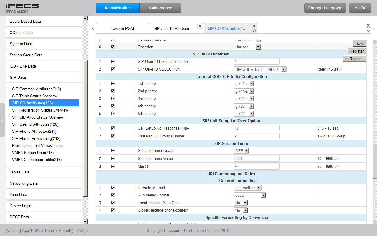

 Заголовок сообщения: Re: eMG80 и SIP от Ростелеком
Непрочитанное сообщениеДобавлено: 10 мар 2015, 20:16
Зарегистрирован: 24 фев 2015, 17:35
Сообщений: 14
133-2.jpg [ 271.14 KiB | Просмотров: 2936 ]
133-3.jpg [ 264.62 KiB | Просмотров: 2936 ]
133-4.jpg [ 320.47 KiB | Просмотров: 2936 ]
1
