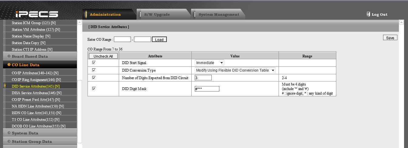

Все доброго времени суток!!! Спецы, подскажите, если не трудно, где в LIK 300 прописываются телефонные номера, выданные провайдером?
P.S. Линия E1, доку ковырял, но что не нашоль....
Спасибо.

также как и в LDK: или DID или MSN. в доке эти функции описаны подробно

Я смотрел эти пункты.... но там ничего не говорится про них... (см. скрины)

Собственно, о чем речь то? Вы о входящей, или об исходящей связи? Можно более конкретно формулировать вопросы?

Прошу прощения, за некоректно заданный вопрос. Надо добавить еще один номер прова для пользовния входящей и исходящей связью.

также, как и до этого были у вас нарулены номера по pri. вам ведь в этом же потоке просто добавили ещё один номер?(так я понял из вашего сообщения)

Просто бы сказали, PGM 231 и все... Спасибо unnamed
