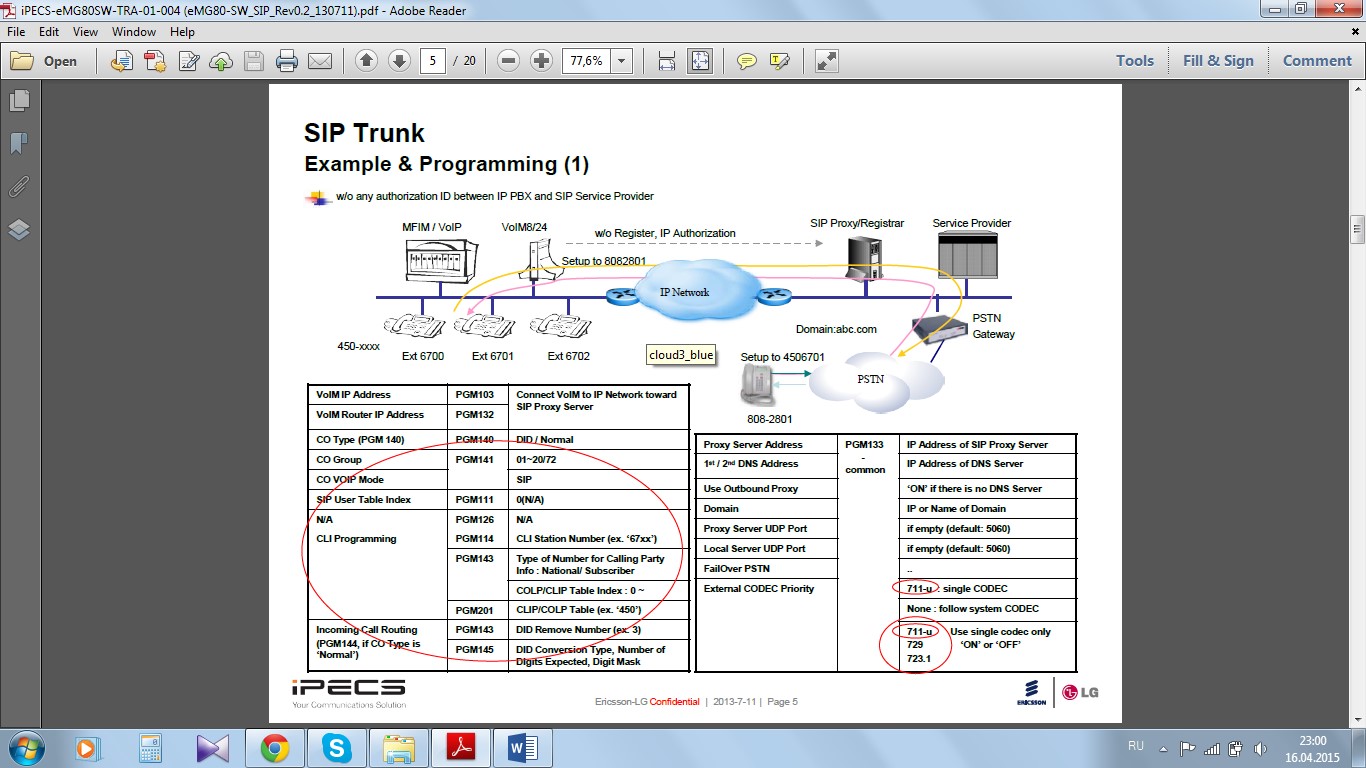

Но прислали мануал "iPECS eMG80 System SIP(iPECS-eMG80_SW-TRA-01-004)" почему-то с надписью "Ericsson-LG Confidential".

Выглядит примерно так.
Если интересно могу переслать.
2.jpg [ 208.09 KiB | Просмотров: 2442 ]
1.jpg [ 141.62 KiB | Просмотров: 2442 ]
