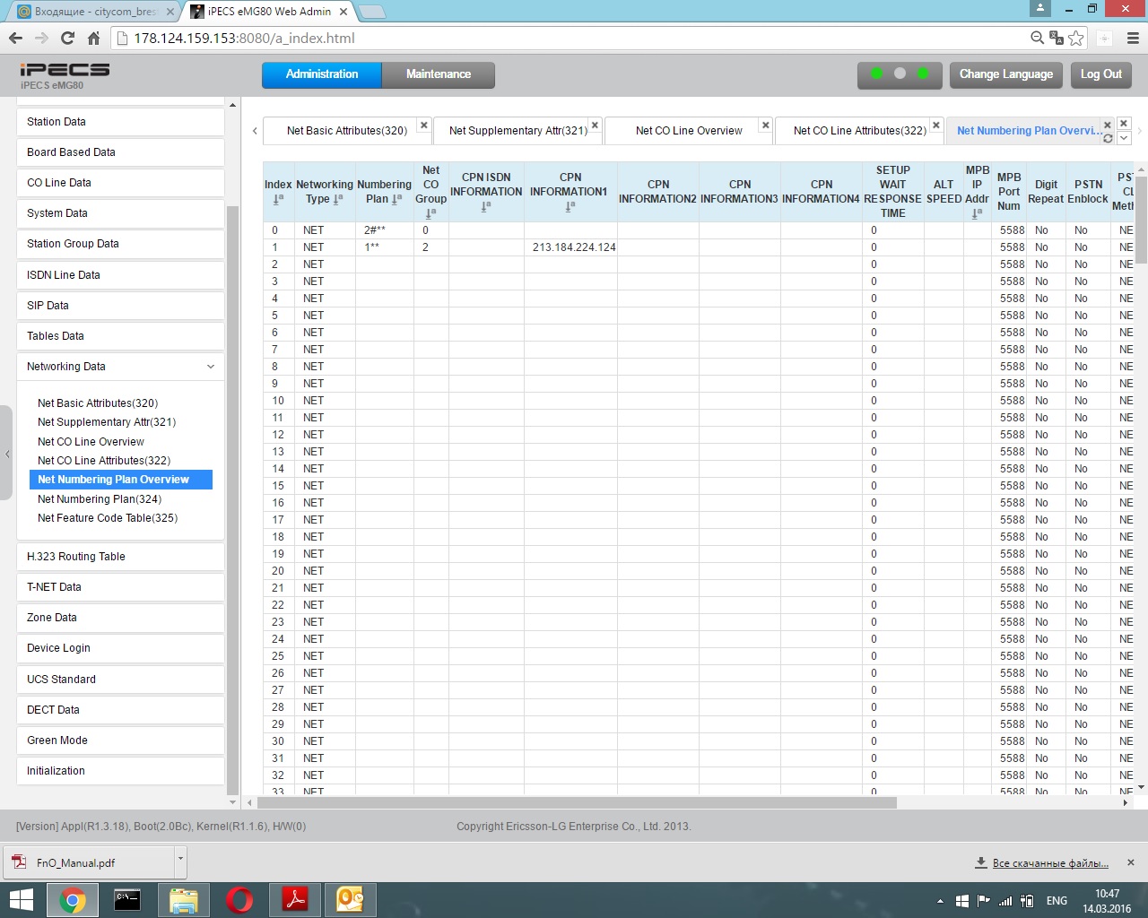

 Заголовок сообщения: Re: Странная работа каналов VOIP
Непрочитанное сообщениеДобавлено: 11 мар 2016, 16:25
Velugo писал(а):
Через часть линий дозваниваемся и разговариваем, через вторую часть нет.
Странно! А какие у вас настройки сетевых линий?

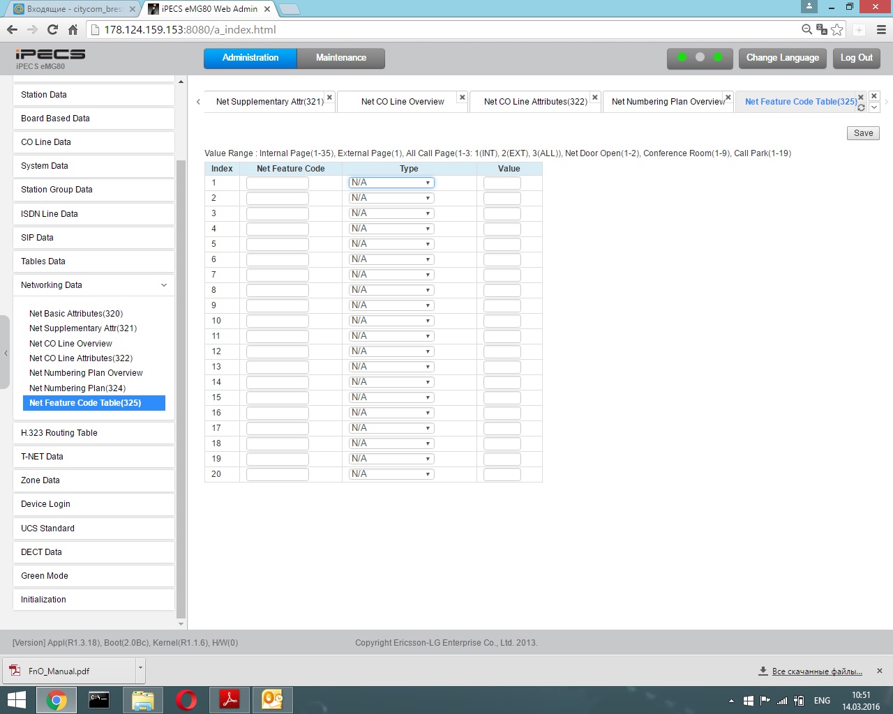

Еще
PGM103.jpg [ 360.13 KiB | Просмотров: 4442 ]
Net Numbering Plan View 2.jpg [ 384.63 KiB | Просмотров: 4442 ]
Net Numbering Plan View.jpg [ 336.32 KiB | Просмотров: 4442 ]
