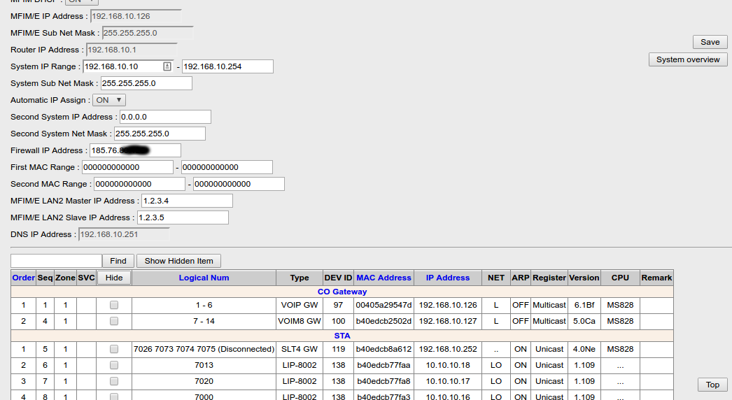

Firewall IP Address (ваш внешний статический адрес) в System&Device IP(102~103) прописан?
Он же прописан в Board Base Attributes(132) как Firewall IP Address и RTP Packet Relay Firewall IP Address для сиквенсов VOIP GW и VOIM?

Да, все есть. 3тий скрин конечно очень хреновый, но это настройки телефона.

Router IP Address для 4-го сиквенса указан?

Да, Router IP Address: 192.168.10.1 Firewall IP Address, и RTP Packet Relay Firewall IP Address = WAN_IP
