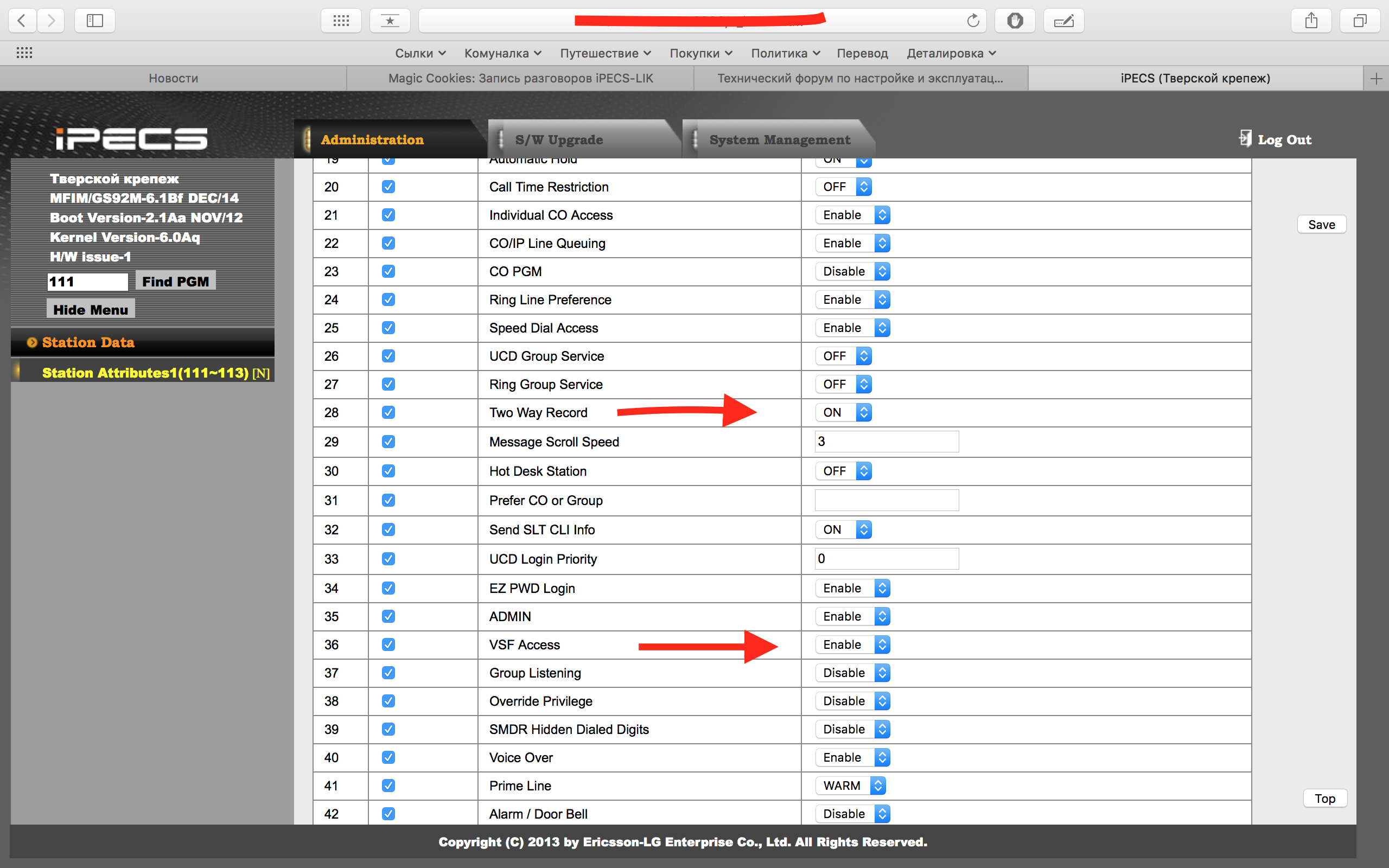

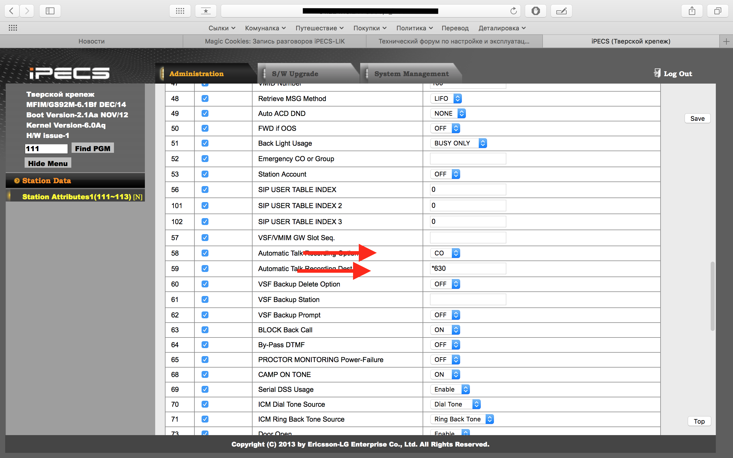

Еще проблема выявилась... запись разговора включается ... но записыватся только дата и время... и сразу же голос говорит повторить собщение нажмите ...... и все по новой ... что я не включил? спс

все по списку выстроил
запись начинается при снятии трубки но когда начинаешь прослушивать сообщения впочт ящике голос диктует тольок дату и время самого разговора нет!!!!
пробывал включить запись ALL тоже самое внутренние разговоры тоже не записывает

всмысле абонент? я выставил эти настройки на всех внутренних абонентах которые нужно записывать 100,103,104,120
