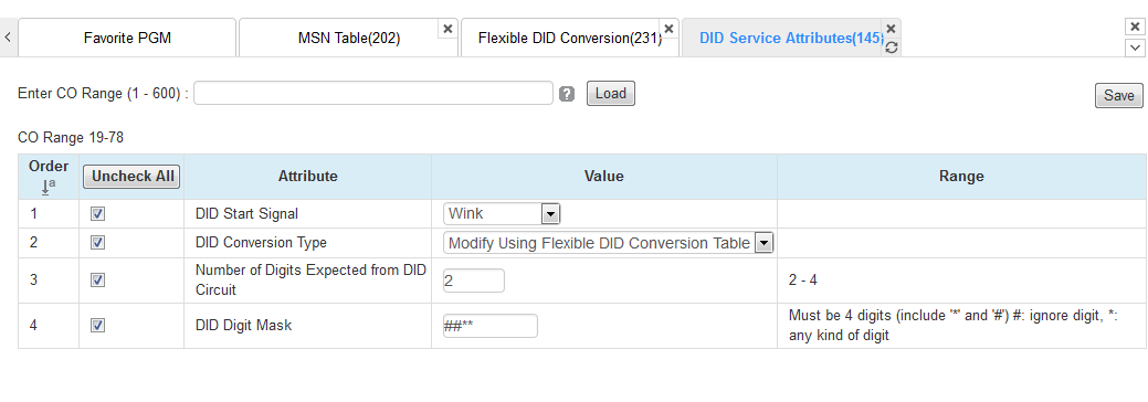

послушайте, я конечно извиняюсь, недопонял. думал номер ваш из пула номеров PRI.
вам нужно просто почитать, или поискать по форуму функцию ICLID(обсуждалось здесь же и на форуме Арткома)
Непрочитанное сообщениеДобавлено: 28 дек 2016, 16:58
Так я и звоню с номера 2008214 или с сотового 89ххххххххх на 2008284, то есть номер на который звоню 2008284.
Так и я о том же. Но, ваш 2008284 нигде ж не фигурирует!
Непрочитанное сообщениеДобавлено: 28 дек 2016, 16:59
Кстати, надо бы знать, что шлет пров в Called Number. Вы бы сняли трассировку и посмотрели!
Извиняюсь, не подскажите как это правильно сделать? Это для меня новое.
Предполагаю, что где то здесь.
Непрочитанное сообщениеДобавлено: 28 дек 2016, 17:03
Э... Возможно я не понял задачу.
Так что нужно, все же? При вызове номера 2008284 посылать вызов на абонента 100? Или вызовы, именно, с номера 88632008214 направлять на 100?
Непрочитанное сообщениеДобавлено: 28 дек 2016, 17:07
Ааааа я кажется понял, я указываю внешние номера, а нужно указывать те номера которые мне провайдер подает в потоке для компании.
То есть если в потоке 11-19 номера, то и в мсн таблице нужно указывать их, а не какие то номера
3х-9х из вне. ПРавильно?
Из связки:
Внешний номер - номер в потоке - внутренний номер.
Я должен указать номер из потока на который звонят и с него отправлять на внутренний номер.
Спасибо, вроде допер ))
Непрочитанное сообщениеДобавлено: 28 дек 2016, 17:10
Вы все правильно поняли, просто я привязался к внешним номерам и туплю.
Какая мне разница с какого внешнего номера звонят, главное на какой приходит. ))
Просто есть номер для связи директора, есть рекламный. )) Вот и нужно , что бы звонки для директора не уходили на другие внутренние номера, а к нему не приходили левые ))
Непрочитанное сообщениеДобавлено: 28 дек 2016, 17:15
И про трассировку расскажите плз. Думаю пригодится данное знание.
Непрочитанное сообщениеДобавлено: 28 дек 2016, 17:18
Поищите по форуму. Вроде, уже писал...
Непрочитанное сообщениеДобавлено: 28 дек 2016, 17:23
Хотя, про трассировку E1, может и не писал.
Какая АТС у вас?
Непрочитанное сообщениеДобавлено: 29 дек 2016, 09:33
Какая АТС у вас?
EMG 800
Проблема с MSN таблицей так и не решилась, хотя получилось с дид таблицой, думаю, как вы говорили, проблема в виде получаемого номера от провайдера.
А по трассировки для е1 не нашел на форуме.
Снимок2.PNG [ 24.29 KiB | Просмотров: 1897 ]
Снимок1.PNG [ 21.84 KiB | Просмотров: 1897 ]
Снимок.PNG [ 12.79 KiB | Просмотров: 1897 ]
