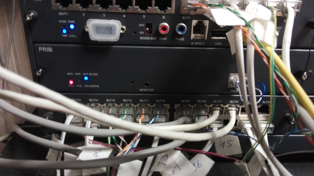

Хм, а там точно петля то? Вы ж, все же, не сами ее делали.
это да но просил сфоткать. Вроде нормально сделали 1 в 5 и 2 в 6
блин а должно же быть 1 в 4 а 2 в 5
1.jpg [ 120.03 KiB | Просмотров: 2475 ]
Непрочитанное сообщениеДобавлено: 14 апр 2017, 09:53
Проморгал, попрошу переделать 1 в 4 а 2 в 5
Непрочитанное сообщениеДобавлено: 14 апр 2017, 09:55
Ага

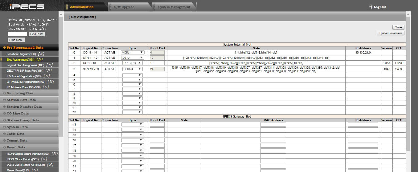

Непрочитанное сообщениеДобавлено: 14 апр 2017, 11:11
Переобжали коннектор.

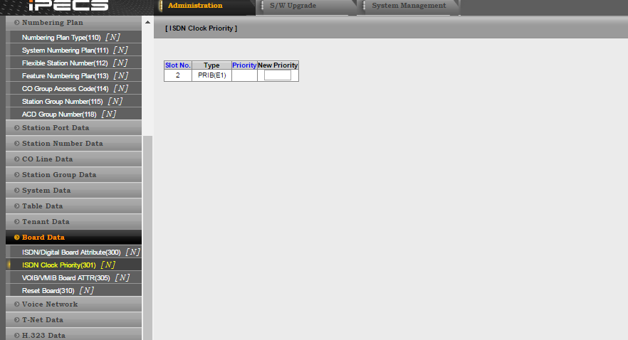

Непрочитанное сообщениеДобавлено: 14 апр 2017, 12:01
А в 301 слот PRIB указан?
SW1 на плате в PRI стоит (OFF)? Хотя, это то вряд ли кто трогал...
Если коннектор извлечь, LOS загорается на плате?

Непрочитанное сообщениеДобавлено: 14 апр 2017, 12:17
Пропишите New Priority = 1
Непрочитанное сообщениеДобавлено: 14 апр 2017, 13:29
Спасибо большое, вроде бы помогло. Линии потока idle. сейщас попрошу проверить звонки. Как всегда выручаете.
