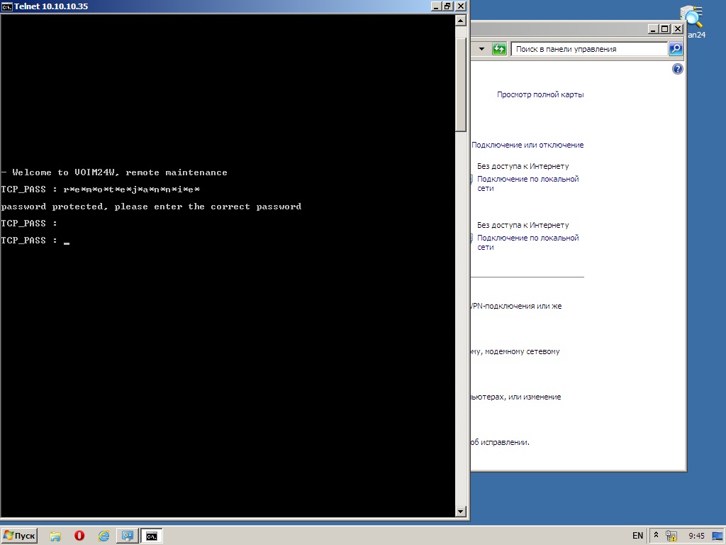

Т.е. вот такая картина.
Безымянный.jpg [ 84.99 KiB | Просмотров: 7870 ]

А у вас там не дублируются ли символы при вводе?
В общем то, ругается то на неверный пароль...

Сообщений: 5
Вроде нет. Да и на другие платы пускает. Причем это происходит на двух станциях.

Если не изменяет память, пароль надо достаточно быстро ввести. Давно я не подключался к VOIM - как то нет надобности.
