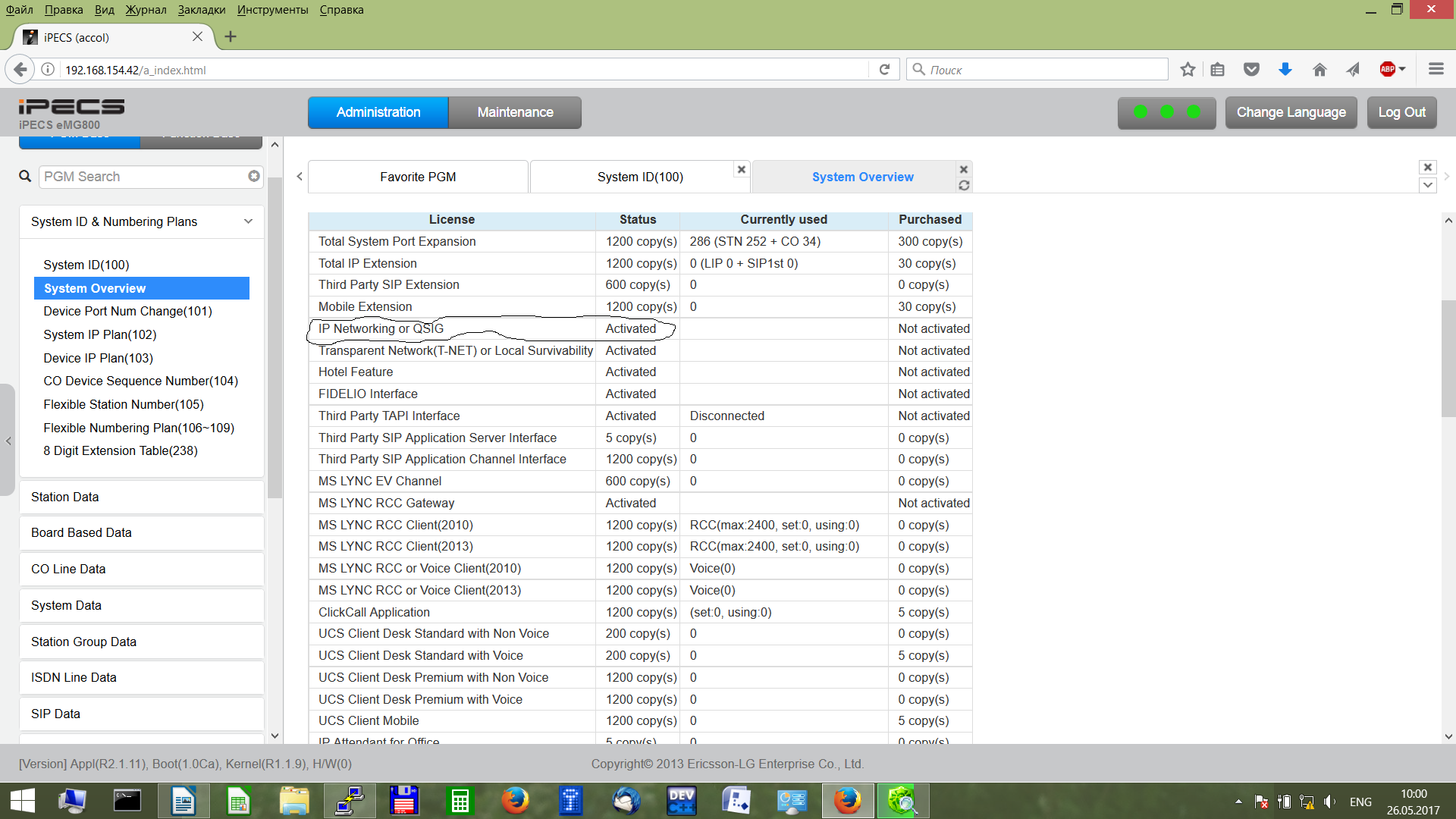

Dron В вашем случае увидеть номера не представляется возможным. Для этого должен использоваться QSIG и должна быть лицензия NETWORK. Но, даже при наличии таковой работа QSIG со сторонним оборудованием не гарантирована.
Это не то? В смысле лицензии?

То. А третье предложение в моем сообщении?! И, QSIG то требуется с двух сторон...:-)
 Заголовок сообщения: Re: H.323+ICLID
Непрочитанное сообщениеДобавлено: 26 май 2017, 17:19
Что ж вы, имеете лицензию, а в Net Basic Attributes(320) Net Enable не включили?!

QSIG-это что-то стандартизованное или только Ercsson-LG?
С той стороны Aastra's торчат... Вообще-то педия говорит что сие-поделка европейская.
Надежда есть?
Ja,ja, naturlich... Network enable

попробую покрутить FACILITY :-(

Дерзайте. Только сначала не забудьте в 113 программе абонентам включить отображение имени.

Насчет 113 проги-это будет CLI NAME DISPLAY
или CLIP DISPLAY?

Оба параметра включены должны быть.
Я по вашим темам сообщениям понял, что сетевой план вы и не задействовали, 324 программу вы только изучать будете...
