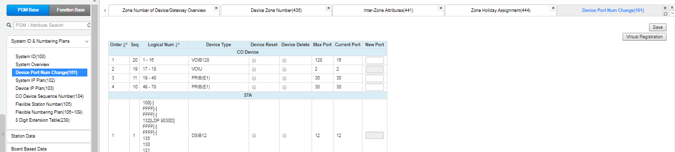

Вот тут вижу установлено кол-во портов. Может стоит здесь поставить больше?
Снимок.PNG [ 34.07 KiB | Просмотров: 6814 ]
