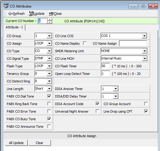

Остается тогда только тот, когда при включенном DISA надо сделать донабор внутреннего номера с корректным отбоем при неответе и переключении на Hunt Group при отсутствии набора.
Прикладываю скрины команд PGM для отсутствия разночтений.
PGM228.jpg [ 76.31 KiB | Просмотров: 16781 ]
PGM141_142.jpg [ 97.35 KiB | Просмотров: 16781 ]

А вы что, все настраиваете в офлайновской проге?! Зря, не рекомендую! Кто надоумил?! Пользуйтесь PC Admin онлайновской! Офлайновскую прогу я пользую только для просмотра настроек, когда нет возможности подключиться к АТС, но имеется бекап. В ней не все видно!
http://atsvtule.ru/download/files/ipLDK ... elease.zip
 Заголовок сообщения: Re: DISA vs Hunt group
Непрочитанное сообщениеДобавлено: 28 июн 2018, 10:38
Почувствуйте разницу...
QIP Shot - Screen 036.png [ 9.69 KiB | Просмотров: 16778 ]
QIP Shot - Screen 037.png [ 22.37 KiB | Просмотров: 16778 ]
Это скрины PC Admin версии C[3].9Ib. Последняя из мне известных. Ссылку выше дал.
