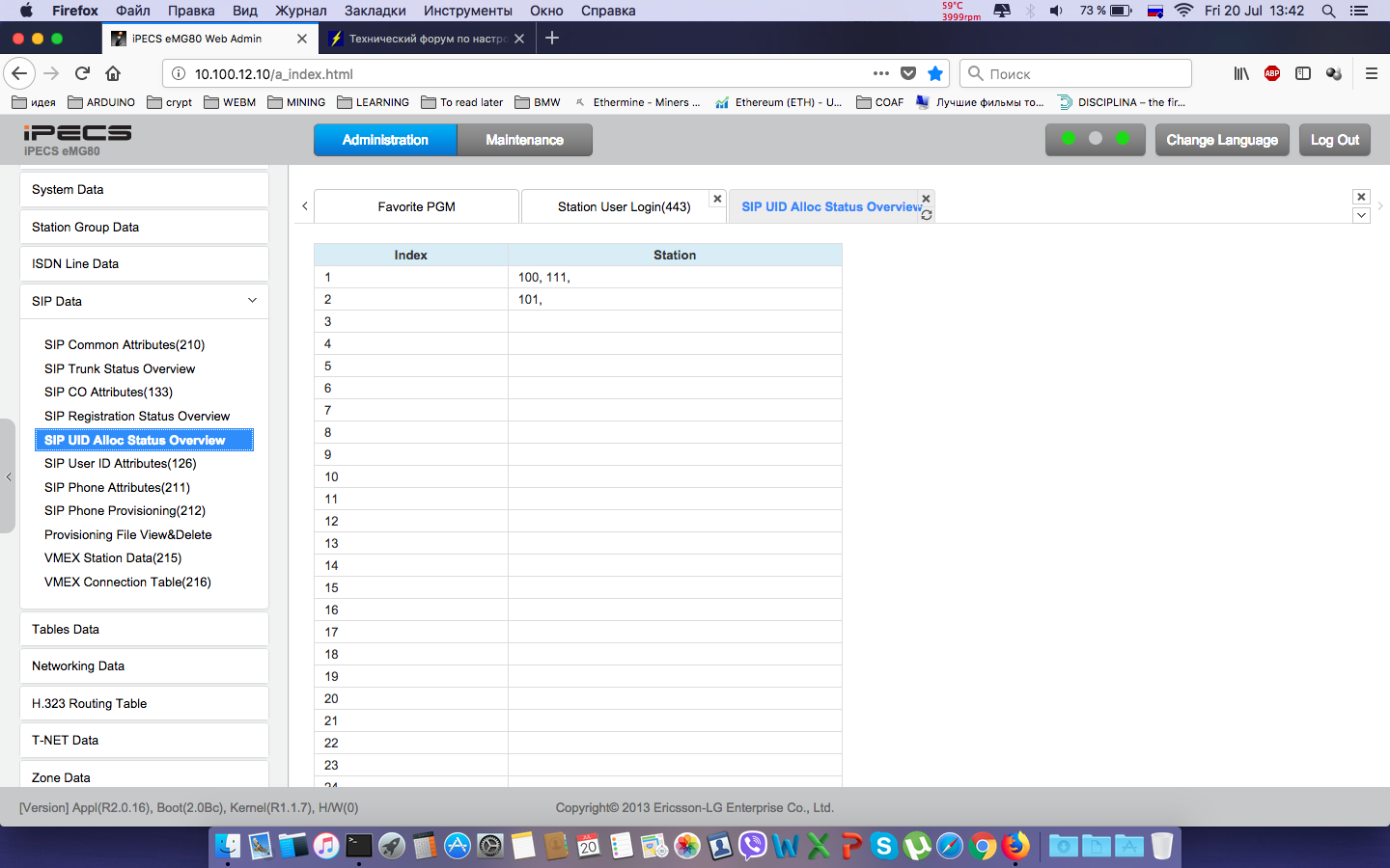

все сдался. теперь пишет нет ответа от АТС :(
чтобы не открывать тему есть другая срочная задача !!
есть 3 номера 100,101, 111 звонки через 9 идут все норм , 4-й номер 107 после набора номера сбрасывает звонок. 2 дня не могу найти куда копать . в группу добавлен , station cos 1 как и у других .
атс нам настраивали и сейцас нет возможности связаться с тем кто это делал
я так понял это как то связано с этим скрином
