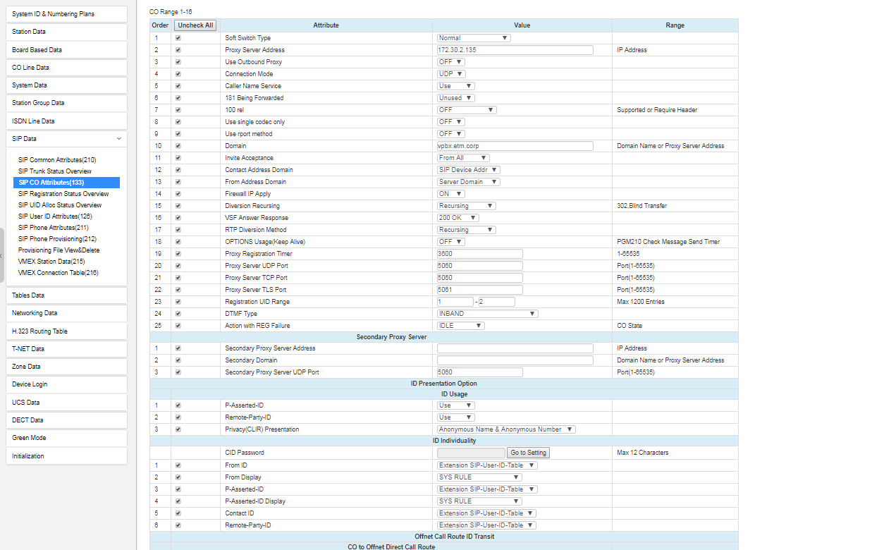

Добрый день, Уважаемые гуру и форумчане. Подскажите, кто чем могет. )
Необходимо реализовать связь между атс-кой emg-800 и asterix.
При наборе номера, короткие гудки и отбой линии.
Скрины, чего прописывали со стороны ежика800
3.PNG [ 16.42 KiB | Просмотров: 6878 ]
2.png [ 28.35 KiB | Просмотров: 6882 ]

Непрочитанное сообщениеДобавлено: 25 сен 2018, 14:07
Вот еще
11.PNG [ 86.35 KiB | Просмотров: 6881 ]
5.PNG [ 40.38 KiB | Просмотров: 6881 ]
4.PNG [ 86.09 KiB | Просмотров: 6881 ]
Непрочитанное сообщениеДобавлено: 25 сен 2018, 14:13
Читаю похожие темы все настройик указываются в 133 и 210 проге. Если что то упускаю, укажите где еще посмотреть.
Непрочитанное сообщениеДобавлено: 25 сен 2018, 14:15
А трассировку снять не пробовали? Сразу бы и увидели, в чем у вас проблема!
Непрочитанное сообщениеДобавлено: 25 сен 2018, 14:21
Кстати, АТС ваша с Астериском в одной подсети? Или, инае, видят друг друга, NAT не используется? Тогда почему используете Firewall?
Непрочитанное сообщениеДобавлено: 25 сен 2018, 14:24
Трассировку сделали. Астериск с LG в разных подсетях, маршрутизация через VPN без NAT
trace_log.zip [1.72 KiB]
Непрочитанное сообщениеДобавлено: 25 сен 2018, 14:31
Тогда повторяю вопрос, почему включили использовать Firewall?
Непрочитанное сообщениеДобавлено: 25 сен 2018, 14:34
Такая трассировка ничем не поможет! Нужна трассировкам SIP. И, кстати, можно получить файлик для просмотра варешарком.
Непрочитанное сообщениеДобавлено: 25 сен 2018, 15:03
Какие параметры нужно выставить в трэйсе для этого?
Непрочитанное сообщениеДобавлено: 25 сен 2018, 15:19
Virtual Trace Dip Switch(P452): SIP Message Trace, Full SIP Message Trace. Ну и Packet Capture...
