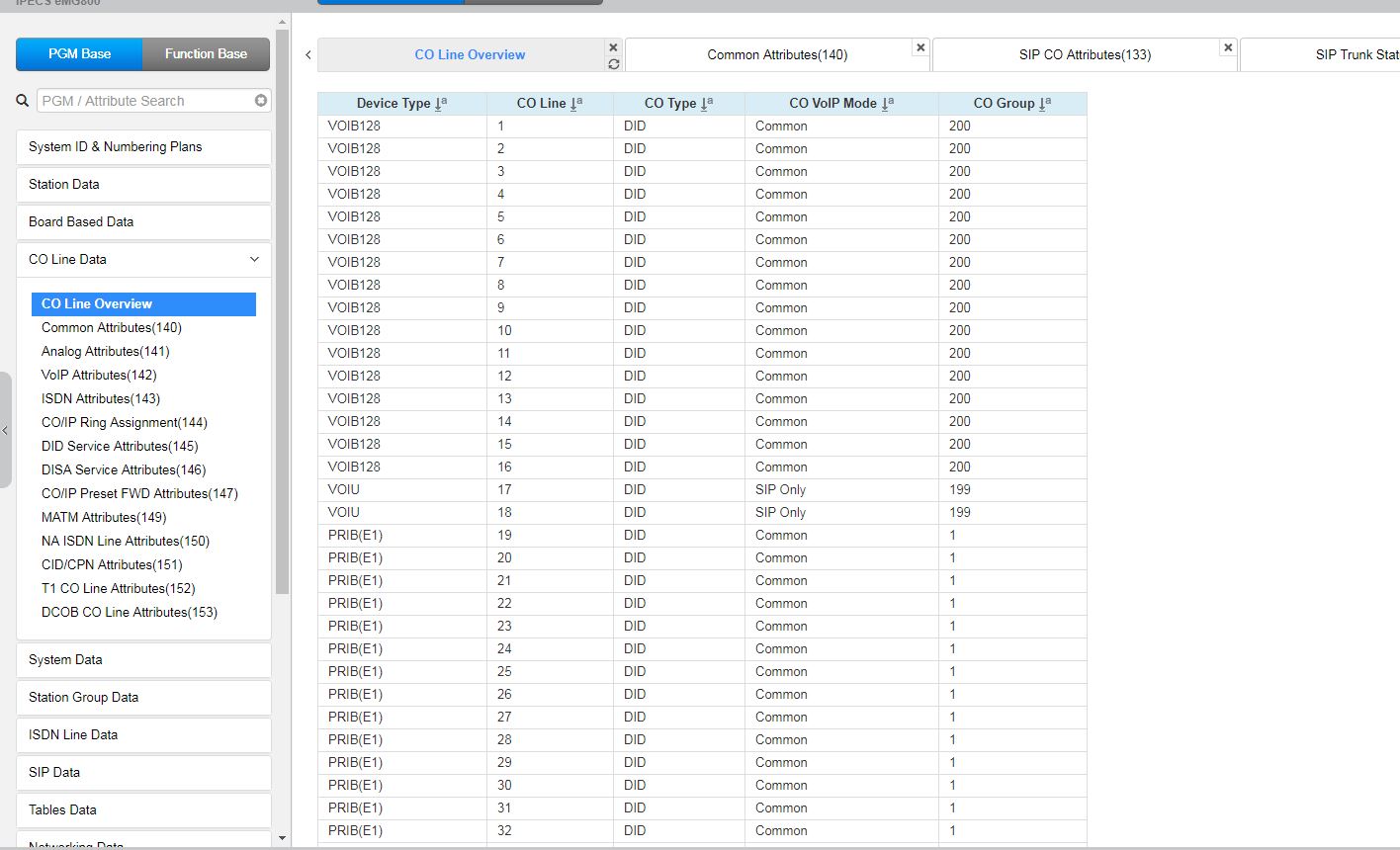

Звоним с Астериска на LG - звонок проходит и в логе видим протокол SIP и установку соединения, а вот когда звоним с LG на Астериск в лог попадают только TCP пакеты и никакой инфы по SIP не видно.

Входящая, типа, работает? С Астериска вызывается 7500131. Правда, должно бы быть 131, без 7500, на мой взгляд. Вызов с 7500 - тоже непонятно! Да и адрес в поле From почему то не Астериска. У астериска ж 172.30.2.135?

По исходящей. А при попытке звонить на Астериск правильные линии занимаются?

Входящая работает, зарегали софтовый телефон на астере и звоним на LG. С исходящей не поймем в чем затык, пакеты судя по всему до Астериска вообще не доходят, т.к. в лог на Астериске ничего не попадает о звонке. Да, 172.30.2.135 это ip Астериск.

И, еще раз!!! Зачем включено Firewall IP Apply в 133-й программе? Какой адрес прописан для Firewall IP?
Пробовали оставлять только одну VOIB линию для SIP. Она и и занимается при входящей, при исходящей занятие линии не происходит.

Ну, ежели при исходящей занятия линии не происходит, то надо настроить. чтобы происходило! Чтобы занимались НУЖНЫЕ линии!!! Иначе, о чем, вообще, говорить то можно?!
Фаервол отключили после первого замечания о нем.

Замечательно, что отключили!
Есть две линии под сип, замечательно! Так они занимаются для вызова номеров Астериска? Если нет, то о чем говорить то?
