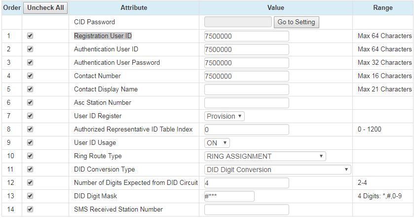

Логично, но не поймем в чем затык. При наборе номера -сразу короткие гудки и сообщение "отбой линии"
2.JPG [ 104.22 KiB | Просмотров: 3304 ]
1.JPG [ 198.31 KiB | Просмотров: 3304 ]

SIP UID 1 прописан?

Пробуем разные.(изначально было 1-16 все VOIB линии). Сейчас 16-17. UID 1 прописан в 126, стоит provision и в id накидали случайные данные.
Ну и что за случайные данные такие?
http://www.artcom.ru/forum/lofiversion/ ... 12371.html
Тут прочитали, что при регистрации без авторизации ставим provision и случайные данные в полях регистрации. На картинке наши настройки.

Там достаточно вписать только Registration User ID. Но, вы ж смотрели на форумах, оно должно быть в вашем варианте в виде 750000@172.30.2.135
Непрочитанное сообщениеДобавлено: 25 сен 2018, 16:49
Изменили, убрали лишнее. Не изменилось ничего.
