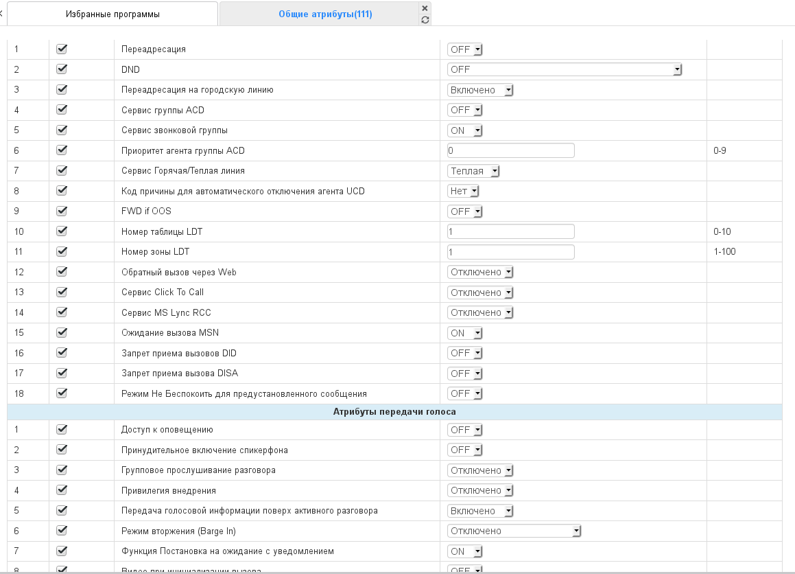

Добрый день, господа. Помогите пожалуйста с настройкой iPECS eMG80. Входящий -- транк через Е1 (огромное спасибо этому форуму настроить удалось). Не могу настроить, чтобы работал второй входящий вызов на системный телефон. Сразу идёт отбой и занято. Пытался сделать, чтобы работала переадресация на группу, но тогда системный телефон не выдаёт никакой индикации.

Попробуйте включить абоненту MSN Wait в Common Attributes(111).

MSN Wait (Ожидание вызова MSN) включено.
150.png [ 83.41 KiB | Просмотров: 7014 ]
