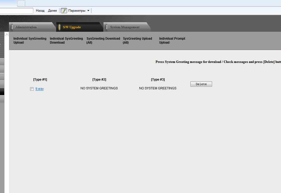

Не получается настроить, при таких настройках, выводится приветствие и опять в цикл.
Вот скриншоты что делал, с самого начала.
Комментарий к файлу: Сначала залил файл 9.wav в Individual SysGreeting
Upload это вкладка S/W Upgrade - AAFU Upload/Download - Individual SysGreeting
Upload
09wave.jpg [ 36.9 KiB | Просмотров: 3563 ]

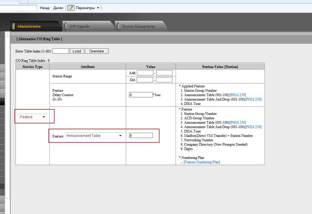

В Alternative Ring Table(181)[N] выбрал тоже таблицу 9 , в столбце Service Type выбрал в списке Feature, в столбце Attribute в списке выбрал Anouncement Table в открывшемся поле в столбце Value поставил 9. Это вообщем-то, повторение 167 PGM.
181_01.jpg [ 65.14 KiB | Просмотров: 3563 ]
Непрочитанное сообщениеДобавлено: 23 мар 2019, 16:14
Сообщений: 70
Вот все что я сделал, но в таком варианте , когда звонишь на внешний номер этой линии, выдается приветствие, и затем зацикливается, т.е. многократно повторяется.

Непрочитанное сообщениеДобавлено: 23 мар 2019, 18:43
Мля, я в шоке! Не собирался писать больше сегодня, но не выдержал! У меня уже нет слов! Я уже засомневался, на русском ли языке я тут пишу...
В общем, перехожу на картинки. В программе 181 сделайте вот так
QIP Shot - Screen 006.png [ 14.14 KiB | Просмотров: 3556 ]
И нажмите кнопочку Save!
Все, я пас! Надо поберечь здоровье, не мальчик давно уже...
