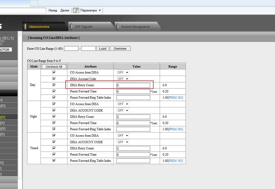

В 168 выбрал 9 таблицу ( CO Line Range from 9 to 9 ), затем в столбце Attribute в поле DISA Retry Count поставил 0.

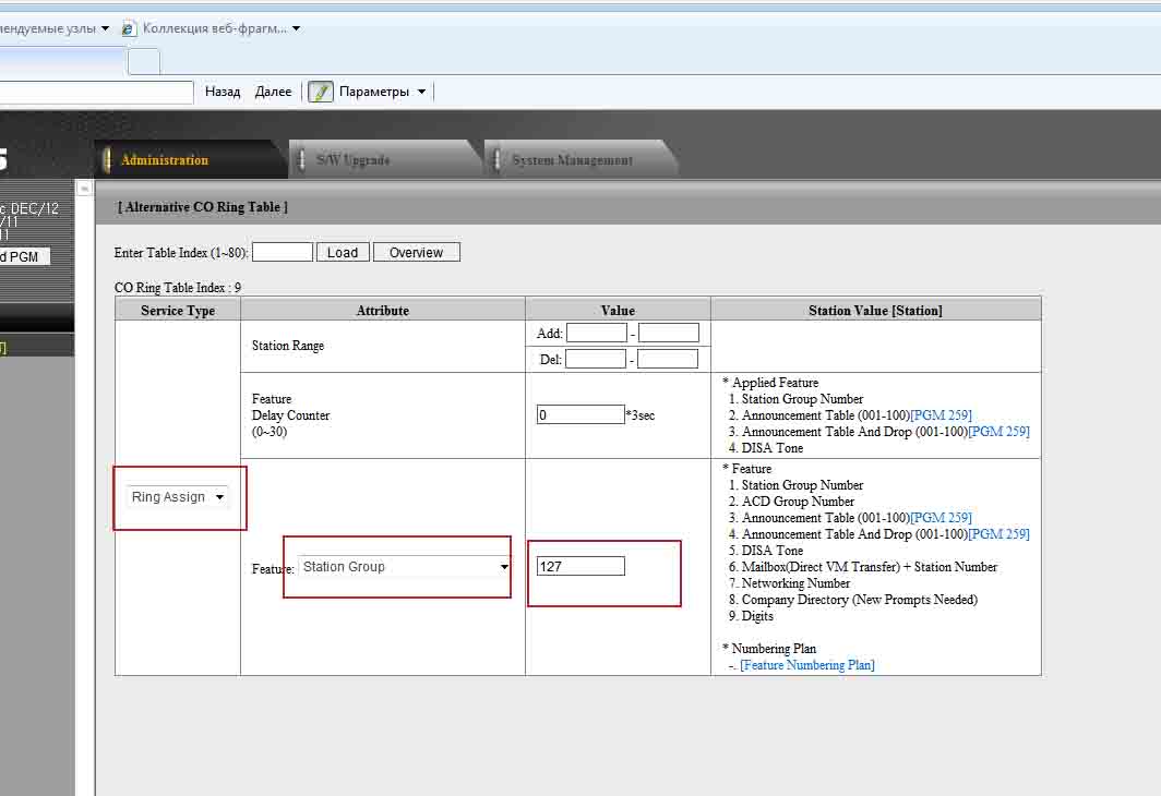

Мля, я в шоке! Не собирался писать больше сегодня, но не выдержал! У меня уже нет слов! Я уже засомневался, на русском ли языке я тут пишу...
В общем, перехожу на картинки. В программе 181 сделайте вот так
QIP Shot - Screen 006.png [ 14.14 KiB | Просмотров: 3518 ]
И нажмите кнопочку Save!
Все, я пас! Надо поберечь здоровье, не мальчик давно уже...
