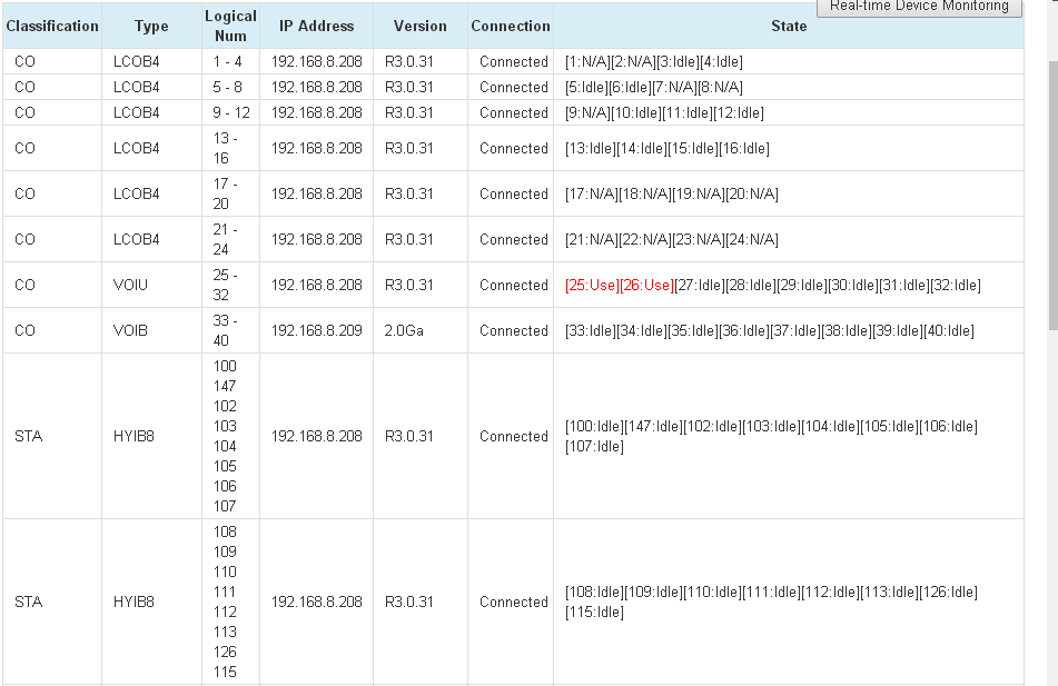

Нажмите кнопочку Maintenance и сделайте скрин.
 Заголовок сообщения: Re: ipecs lik blacklist
Непрочитанное сообщениеДобавлено: 29 янв 2020, 12:02
Сообщений: 61
А что именно интересует ?
Версии ПО делал, в остальном там только информация о линиях.

Ну я и хотел ваши CO увидеть.
