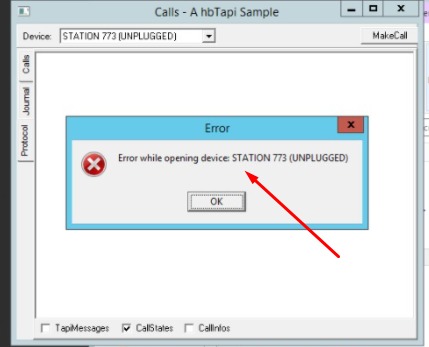

Попробуйте, в чем проблема то?
попробывали, Phontage ///
TAPI выдает ошибку хотя на этот номер можно звонить по ТАПИ, (с этого номера тоже звонки идут в ручном режиме во всех направлениях)

Phontage на Win 10? У меня на одном компе без TAPI ошибки выскакивают. А на других, вроде, ошибки не выскакивают. Я так и не понял, в чем причина.

[quote="Dron"]Phontage на Win 10? У меня на одном компе без TAPI ошибки выскакивают. А на других, вроде, ошибки не выскакивают. Я так и не понял, в чем причина.[/quoеу]
и еще.. ошибка же тапи .. на скрине видно что в списке абонент 773 присутствует, но при отправке команды он пишет что унплагет - не подключен ?! как то не непонятно он видит и не видит его одновременно..
отвечу себе сам))) поставили Phontage basic - все заработало (а стоял по умолчанию Делюкс)
