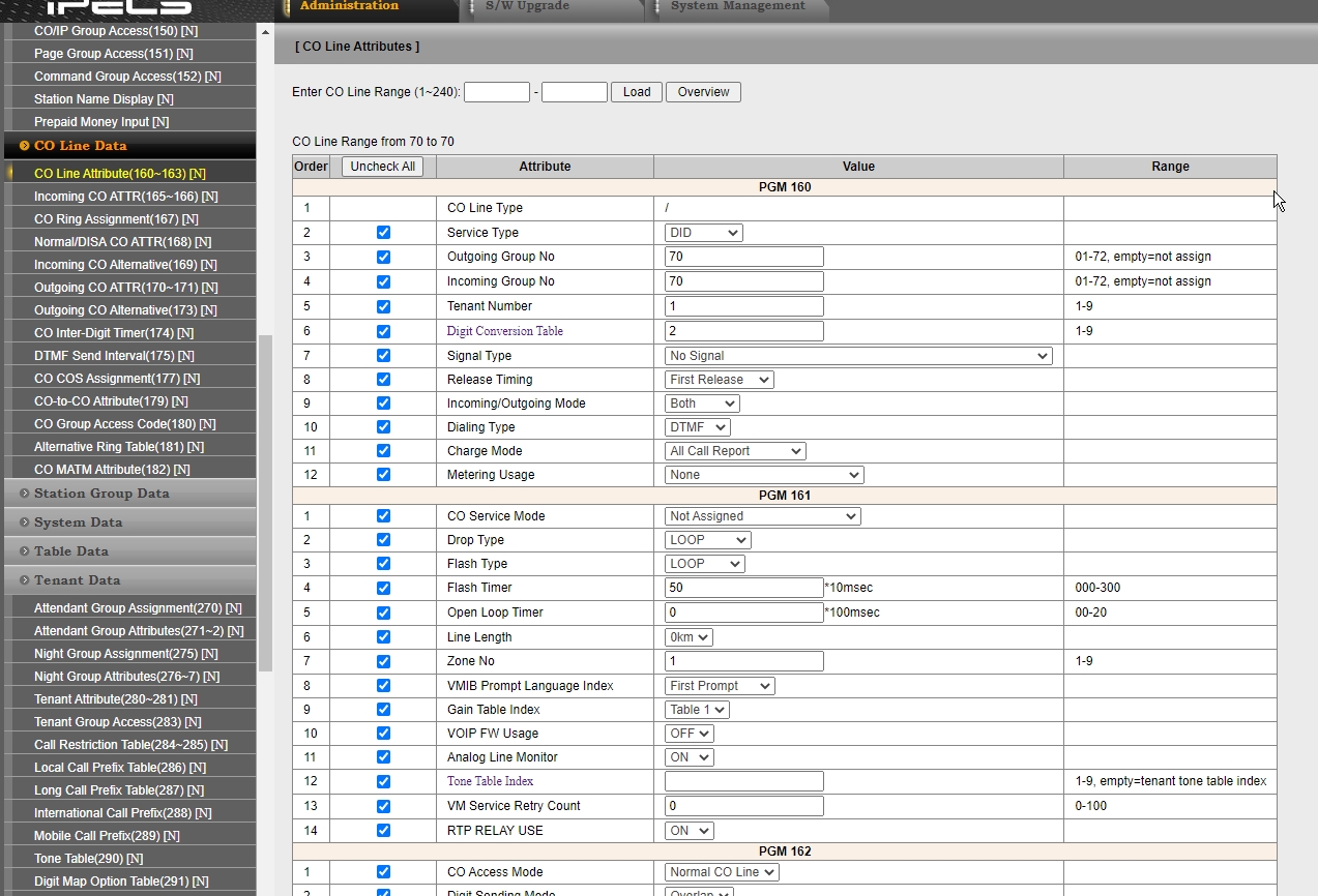

В какой у вас Outgoing CO Group линии для вызовов абонентов Астериска?
Это ведь оно?

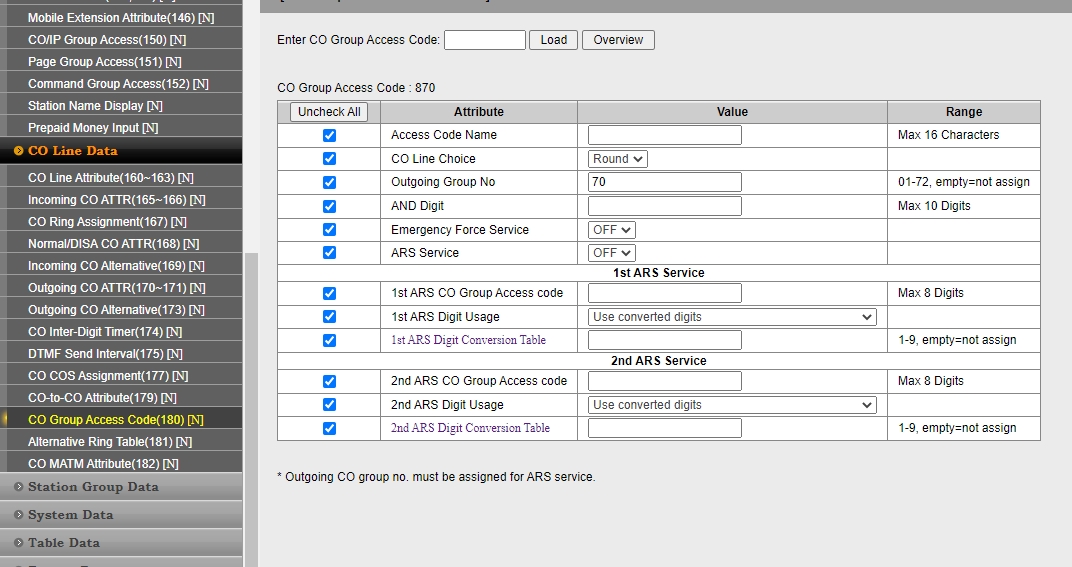

Повторяю вопрос - В какой Ougoing CO Group линии в сторону Астериска? Я не про код спрашиваю!

Извиняюсь, туплю видимо. В какой программе Ougoing CO Group прописаны? Казалось, что это и есть номер внешней линии ...
Непрочитанное сообщениеДобавлено: 30 сен 2021, 12:47
Хм... CO Line Attribute(160~163)

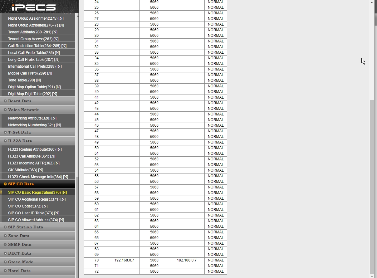

В таком случае все правильно, линия в сторону астера в 70 Ougoing CO Group

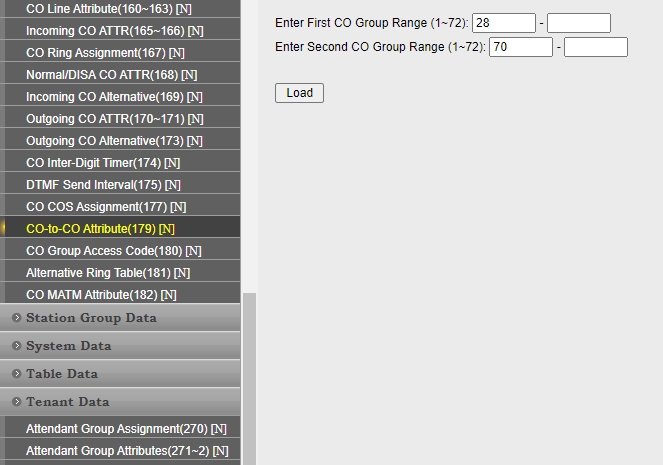

А городской телефон в 28 группе

Город - цифра или аналог? DID или Normal?

Городские линии цифровые, а did или normal не знаю, не смогу ответить. Возможно did
