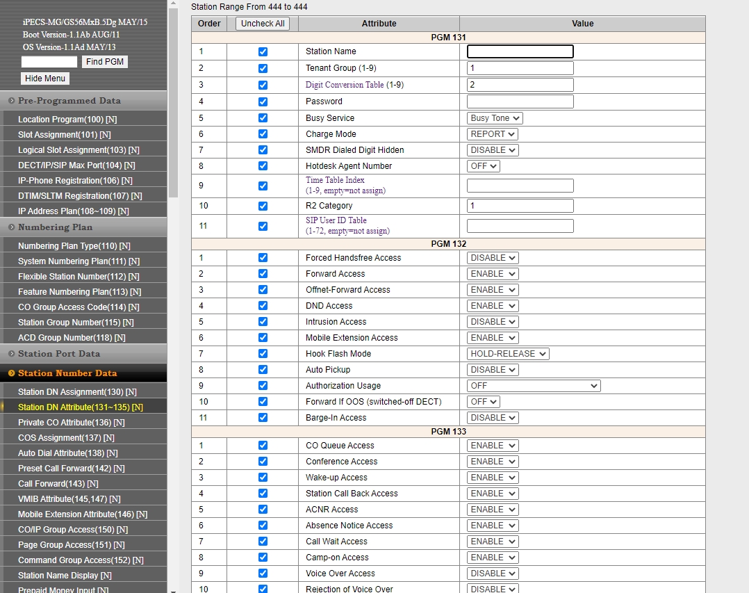

Ок, вызов на 444 назначен. А ему переадрессация вообще и переадрессация на внешний номер в частности разрешены? См. в Station DN Attribute(131~135) Forward Access и Offnet-Forward Access.
Да, конечно, все стоит в Enable
Непрочитанное сообщениеДобавлено: 30 сен 2021, 13:30
Сообщений: 42
Вроде должно все работать, мистика какая-то
Непрочитанное сообщениеДобавлено: 30 сен 2021, 13:34
Сообщений: 42
Для наглядности, вдруг что пропустил
2021-09-30 13_33_53.jpg [ 517.05 KiB | Просмотров: 3732 ]
