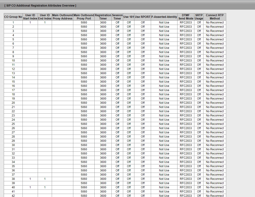

SIP CO Basic Registration(370), SIP CO Additional Regist.(371). Нажмите Overview.
Непрочитанное сообщениеДобавлено: 30 сен 2021, 13:48
kerberos писал(а):
Хмм, получается 70 это CO Group Астериска
Пока ничего не получается! Вот пытаюсь понять, в какой у вас CO Group линии в сторону Астериска.
Непрочитанное сообщениеДобавлено: 30 сен 2021, 14:08
Сообщений: 42
192.168.0.7 это Астериск
2021-09-30 14_06_48.jpg [ 200.43 KiB | Просмотров: 4837 ]
2021-09-30 14_07_10.jpg [ 655.86 KiB | Просмотров: 4837 ]
2021-09-30 14_07_17.jpg [ 526.39 KiB | Просмотров: 4837 ]
Непрочитанное сообщениеДобавлено: 30 сен 2021, 14:13
Ну, если 192.168.0.7 - адрес Астериска, то да, 70-я CO Group.
Непрочитанное сообщениеДобавлено: 30 сен 2021, 14:17
Сообщений: 42
Хм, а как теперь узнать CO Line?
Непрочитанное сообщениеДобавлено: 30 сен 2021, 14:21
Дык, все там же.. CO Line Attribute(160~163), нажав Overview. Увидите, какие линии у вас в Outпoing CO Group 70.
Непрочитанное сообщениеДобавлено: 30 сен 2021, 14:29
Сообщений: 42
Первый столбик № это группы? Если так, то 70 линии в 70 группе...
2021-09-30 14_28_04.jpg [ 678.84 KiB | Просмотров: 4834 ]
2021-09-30 14_28_10.jpg [ 404.29 KiB | Просмотров: 4834 ]
Непрочитанное сообщениеДобавлено: 30 сен 2021, 14:33
Тут не все видно. Которые обозначены SIP в 70-группе. Последняя 64, а первая какая.
И желательно после 64-й линии убрать все из 70-й группы.
Непрочитанное сообщениеДобавлено: 30 сен 2021, 14:36
Сообщений: 42
2021-09-30 14_35_50.jpg [ 518.98 KiB | Просмотров: 4833 ]
Непрочитанное сообщениеДобавлено: 30 сен 2021, 14:37
Сообщений: 42
Хм, это случайно не связано с Logical Slot Assignment(103)?
37-40 VOIU, даже не знаю что это означает
2021-09-30 13_25_44.jpg [ 163.16 KiB | Просмотров: 4832 ]
