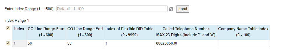

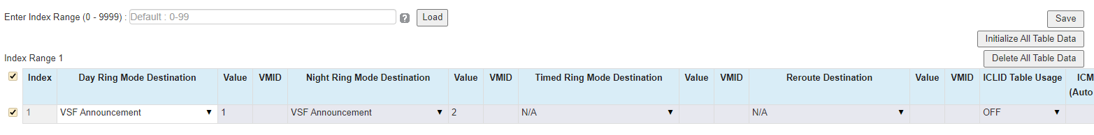

Тоновый набор в голосовом меню то срабатывает, то нет в чем может быть причина.
Screenshot_7.png [ 36.28 KiB | Просмотров: 11395 ]
Screenshot_6.png [ 16.34 KiB | Просмотров: 11395 ]
Screenshot_5.png [ 12.01 KiB | Просмотров: 11395 ]
Непрочитанное сообщениеДобавлено: 15 май 2023, 14:53
1. Некорректное прохождение тоновых посылок (проблемы провайдеров).
2. Неудачный файл приветствия (попробуйте набирать не во время приветствия, а после него).

Проблемы была в фаерволе, сняли дамп и все стало ясно.
но проявилась другая проблема теперь, неожиданная :shock:
теперь в голосовом меню при наборе телефонного номера звонок проходит, а при наборе цифры 1,2,3 говорит неправильно набран номер.

Непрочитанное сообщениеДобавлено: 18 май 2023, 10:58
Номер в АТС голосового сообщения для меню какой? Ну, или имя файлика звукового укажите...
Непрочитанное сообщениеДобавлено: 18 май 2023, 11:19
Сообщений: 92
Благодарил (а): 12 раз.
1
