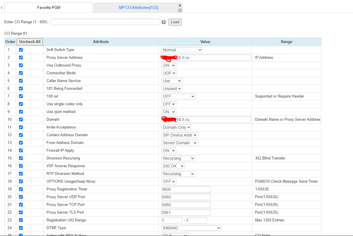

В 133 программе 2 СО, 81 и 82, в полях Proxy Server Address и Domain одно и тоже, указан домен. Регистрация проходит только у первого пользователя, сделал 3-го пользователя ради теста, тоже не проходит.

133-CO81.png [ 67.71 KiB | Просмотров: 6161 ]
Непрочитанное сообщениеДобавлено: 23 авг 2023, 14:54
В 133 программе есть параметр Registration UID Range. У вас указано 1-1. Вот и регистрируетcя по 1-му UID. Все согласно настройкам.

Вопрос снят) СПАСИБО! с этим разобрался
