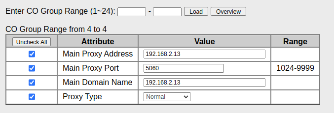

А в 370-й проге для 4-й группы что у вас сейчас?
Непрочитанное сообщениеДобавлено: 26 дек 2023, 14:52
Сообщений: 74
370
атс11.png [ 30.2 KiB | Просмотров: 2914 ]
Непрочитанное сообщениеДобавлено: 26 дек 2023, 14:58
Тут норм, регится ж на 192.168.2.13. А почему с астера приходит INVITE sip:525@192.168.2.5 SIP/2.0 ?..
И в нем From: <sip:123@192.168.2.5>;tag=as44cc6863...
Должно бы From: <sip:123@192.168.2.13>;tag=as44cc6863 и INVITE sip:525@192.168.2.13 SIP/2.0

4. Перехожу к SIP CO Codec(372)[N] выбираю CO Group 3 и разрешаю все кодеки
- CO Group 4
Объясните пожалуйста, что я тут должен сделать? Ну вот условно я выбрал группу 3, а потом что ? Выбрать какие кодеки? У меня там только G.711a. Я просто сбросил к бэкапу то настройки и щас быстренько чистенько решил настроить
Непрочитанное сообщениеДобавлено: 26 дек 2023, 15:09
Что за группа 3, у вас же группа 4 настроена! Да, все кодеки нельзя разрешать, если память не изменяет, есть проблема. Достаточно 711-е разрешить.
Непрочитанное сообщениеДобавлено: 26 дек 2023, 15:13
Сообщений: 74
АХХЫВХАыв, сбросил все настройки, настроил в чистую и все звонит в обе стороны =) Спасибо вам огромнейшее. Причем digit conv table не нужен для работы! Подскажите, а я смогу выходить с астера на городскую линию? Вообще возможно такое реализовать?
