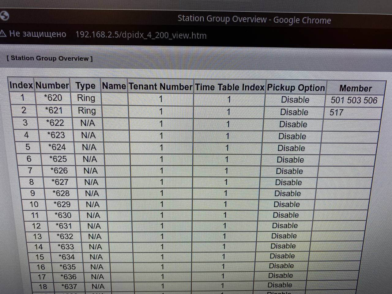

Хорошо, а допустим как мне с 517 на 515 поменять ? Только в этой табличке что я выше скидывал? Просто поменять с 517 на 515 и все?
Непрочитанное сообщениеДобавлено: 18 апр 2024, 12:50
517 из Station group удаляете, 515, соответственно, в группу добавляете. Station Group Assign(200)...

А получается все таки он 1 в группе или нет? =\
2.jpg [ 221.22 KiB | Просмотров: 18104 ]
Непрочитанное сообщениеДобавлено: 18 апр 2024, 14:27
Я невнимательно смотрел табличку с назначенными вызовами. Дико извиняюсь! У вас там назначения не на Station Group, а на абонентов. Вам в CO Ring Assignment(167). Но суть та же, 517 надо удалить из принимающих вызовы (не указывать для него задержку (Delay)), а 515 добавить с указанием нужной задержки.
