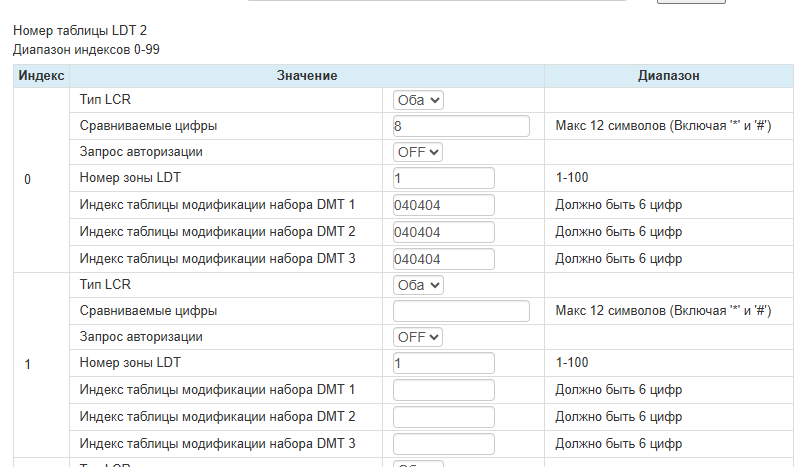

Дык когда, при наборе какого префикса (префиксов) Таблицы префиксов направления LDT(221) должен использоваться индекс 4 Таблицы модификации набора DMT(222)??? Я не увидел индекса 4 в 221 таблице.
Или, уйдем от LCR! Когда необходимо использовать линии Группы СЛ 190? Какова хотелка то ваша???

Когда исходящий должен обрабатываться по индексу 4 Таблицы модификации набора DMT(222)?
При наборе абонентом из группы *407

или чтобы определенные номера звонили через 190 группу
Непрочитанное сообщениеДобавлено: 17 июл 2025, 18:50
Очень много приходится задавать наводящих вопросов!
Если у вас используется LCR, то по набору каких цифр (префиксов)?
Как вариант, абонентам можно задать для использования разные таблицы LDT. Создайте для этих вот абонентов, которые в группе *401 свою таблицу LDT, для префиксов которой укажите индекс 4 таблицы DMT.

Screenshot_10.png [ 34.32 KiB | Просмотров: 6352 ]
Screenshot_11.png [ 21.34 KiB | Просмотров: 6352 ]
Благодарю за идею Всё получилось :Yahoo!:
