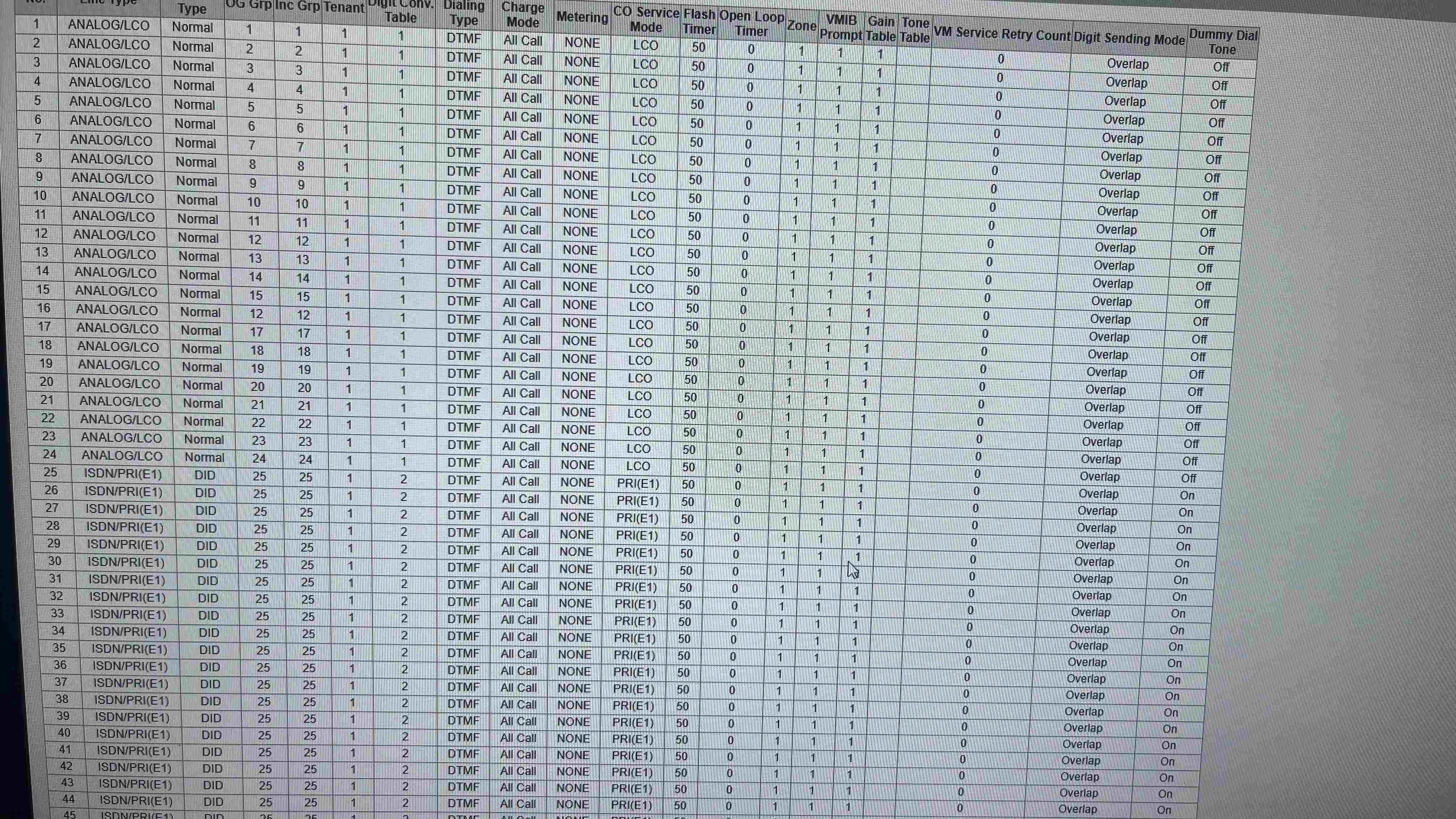

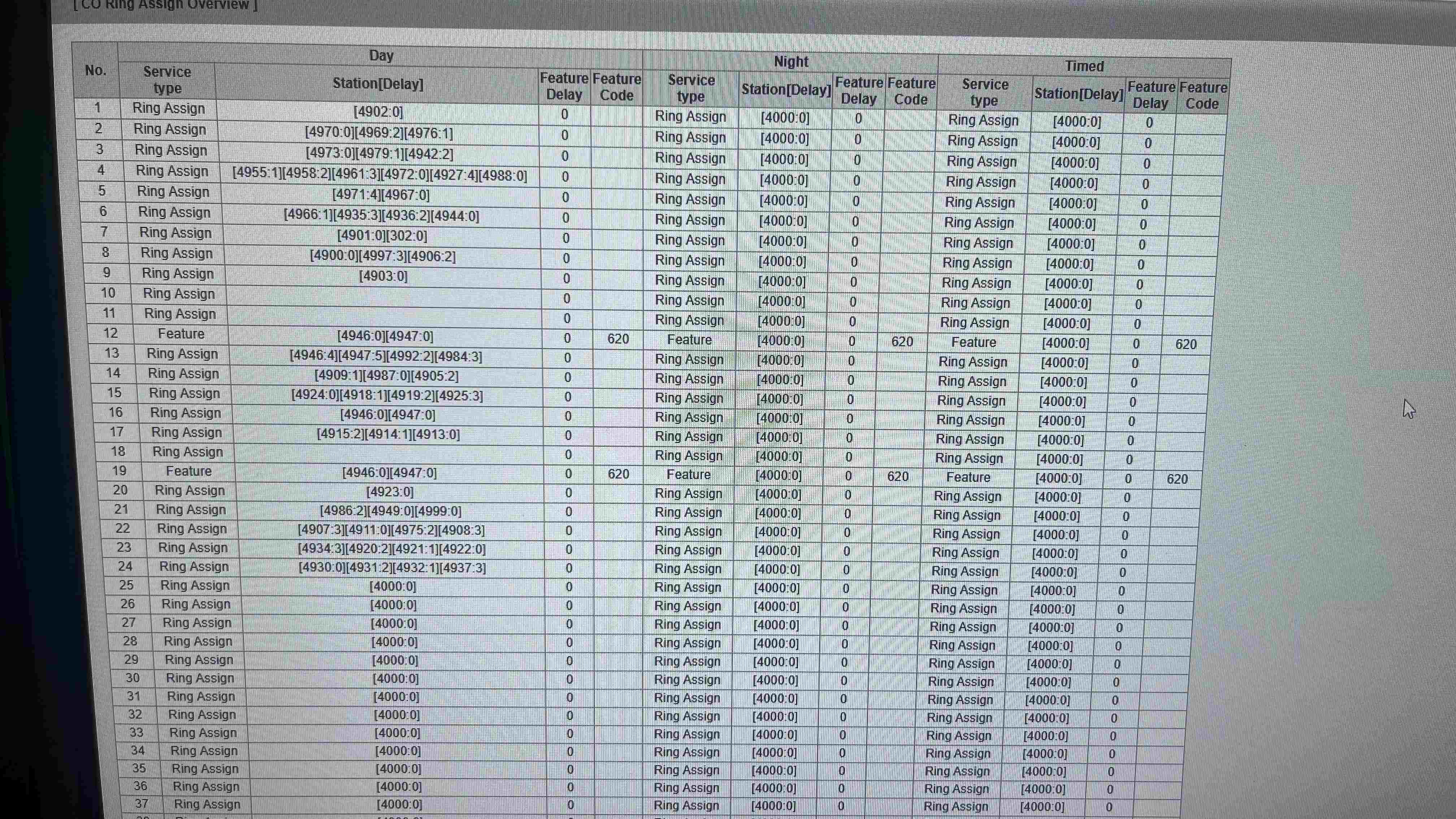

И CO Line Attribute(160~163) - нажмите Overview и покажите, что кажет.

Непрочитанное сообщениеДобавлено: 24 июн 2026, 15:10
Зарегистрирован: 24 июн 2026, 10:08
Сообщений: 16
Вот все скрины
IMG_8629.jpeg [ 706.91 KiB | Просмотров: 2484 ]
IMG_8631.jpeg [ 688.49 KiB | Просмотров: 2484 ]
IMG_8628.jpeg [ 566.62 KiB | Просмотров: 2484 ]
 Заголовок сообщения: Re: MG-300 настройка
Непрочитанное сообщениеДобавлено: 24 июн 2026, 15:15
Хорошо, СО 12 - аналоговая линия, вызов назначен на группу 620. Проверьте, рабочая ли группа - с любого внутреннего наберите 620.
