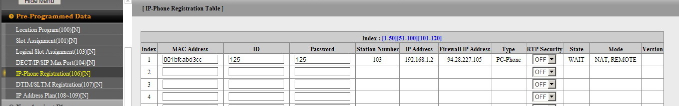

:oops: админ уже переместил АТС в DMZ и нифига :wall: Причем во внутренней сети c Phontage все ок.
pic_4.jpg [ 12.37 KiB | Просмотров: 2560 ]
pic_2.jpg [ 73.12 KiB | Просмотров: 2560 ]
 Заголовок сообщения: Re: Ipecs-mg (100)
Непрочитанное сообщениеДобавлено: 22 апр 2011, 20:29
Итак, порт 5588 на адрес процессора проброшен?
Порты для RTP, соответствующие слоту, в котором VOIB установлена, на адрес VOIB проброшены?
В VOIB/VMIB Board ATTR(305)[N] для VOIB все прописано, Router IP Address не забыли прописать?
Phontage в режиме Remote, Network Adapter правильный указан?
Да, в настройках TCP/IP должен присутствовать только один рабочий адрес, дополнительные адреса нужно удалить. В общем, в Phontage должен быть выбран режим Remote, нужный Network Adapter, Your Current IP правильный должен отображаться...

В настройках MG:
адрес шлюза (ШЛЮЗ В СЕТИ ПО УМОЛЧАНИЮ)
адрес firewall (внешний адрес) или можно оставить его пустым?
Непрочитанное сообщениеДобавлено: 25 апр 2011, 09:36
Сергей Морозов писал(а):
В настройках MG:
Firewall, в данном случае, должен быть прописан.

Сейчас у себя проверил - Phontage зарегистрировался нормально!
Непрочитанное сообщениеДобавлено: 25 апр 2011, 10:59
Сообщений: 50
Откуда: Город-Герой
Поблагодарили: 1 раз.
Зарегистрировался :Yahoo!: . Теперь нет голоса :wall:
