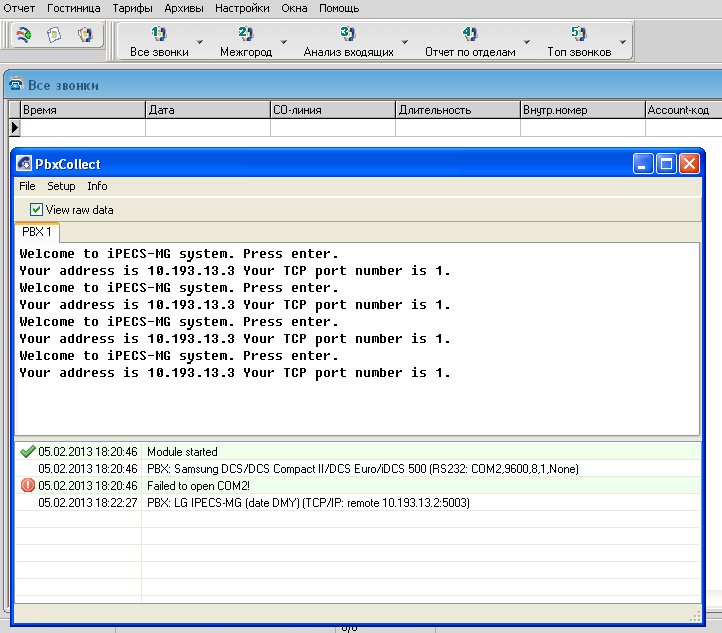

и еще
Снимок-9.png [ 27.18 KiB | Просмотров: 2295 ]
Непрочитанное сообщениеДобавлено: 05 фев 2013, 15:50
Формат даты M/D/Y. Я ж свой скрин показал...

Пр №232:
Снимок-10.png [ 52.11 KiB | Просмотров: 2291 ]
Непрочитанное сообщениеДобавлено: 06 фев 2013, 05:41
Сообщений: 42
Благодарил (а): 5 раз.
Изменил, И пошла тарификация!!!
Более чем с одного ПК можно снимать тарификацию?
И еще, хочу на сервер с Linux поставить WinTariff? принцип теперь понятен, буду экспериментировать.
