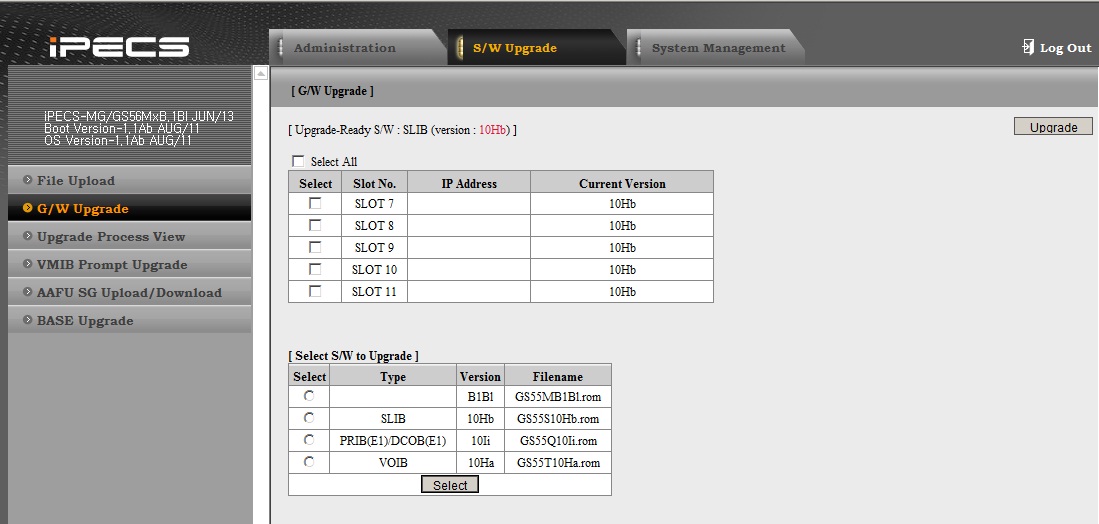

итак имеем:
iPECS-MG/GS56MxB.1Bl JUN/13
Boot Version-1.1Ab AUG/11
OS Version-1.1Ab AUG/11
1) S/W Upgrade -> File Upload - загружаю "GS55MB1Bl.rom" - File Upload Success !!
2) иду System Management - File View & Delete - [ ROM Archive Directory ] - вижу GS55MB1Bl.rom 15411442
3) S/W Upgrade -> G/W Upgrade - см скрин
5.jpg [ 111.95 KiB | Просмотров: 2921 ]

Непрочитанное сообщениеДобавлено: 27 авг 2013, 10:25
Так нажмите уже кнопочку RESET SYSTEM и будет вам счастье!
Зачем вы ранее ненужные действия делали? Это все для плат, а вы ж MPB апгрейдите!

Так у вас, выходит 300-й MG! Для него файлик GS56MB1Bl.rom, а GS55MB1Bl.rom - это для 100-го!
Непрочитанное сообщениеДобавлено: 27 авг 2013, 10:29
Надо, просто, заливать НУЖНЫЙ файл! :-D
