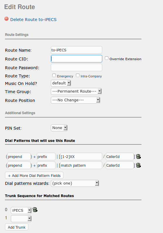

Снова приветствую! Удалось заставить ipecs принимать звонки от Астериска, номера определяются. Но никак не могу понять почему нет доступа к OUTGOING CO через VOIU. Я все эти VoIP CO загнал в отдельную outgoing group "2". Набираю номер телефона, который на Астере, без указания номера outgoing group идут сразу короткие гудки. Если же набираю номер телефона, который на Астере, с указанием исходящей группы, линия занимается, гудков никаких нет, и СО линии присвается статус RING_TRANSFER. Если выставить у всех VoIP CO outgoing group "1", которая на всех остальных СО, то если звонить через 9, дождаться пока ты попадешь на СО VoIP и набрать номер на Астере, то звонок всё проходит нормально. Эти все манипуляции я проделывал для единого номерного плана с Астером. Может я что то делаю не так, не по тому пути иду. Подскажите.

Да, я для одного номера пока тестирую прописал доступ на второюю группу. На астериске создал sip-транк

Дальше создал исходящий маршрут, во вложени и скрин.

Я спрашивал, как на MG настроили исходящую на астериск. Сам я с астериском дела не имел и ваши настройки астериска для меня...
Непрочитанное сообщениеДобавлено: 21 окт 2013, 11:40
А где вы указали, как должен обрабатываться исходящий вызов при наборе номера на астериске?? Сама АТС не догадается... :-)
