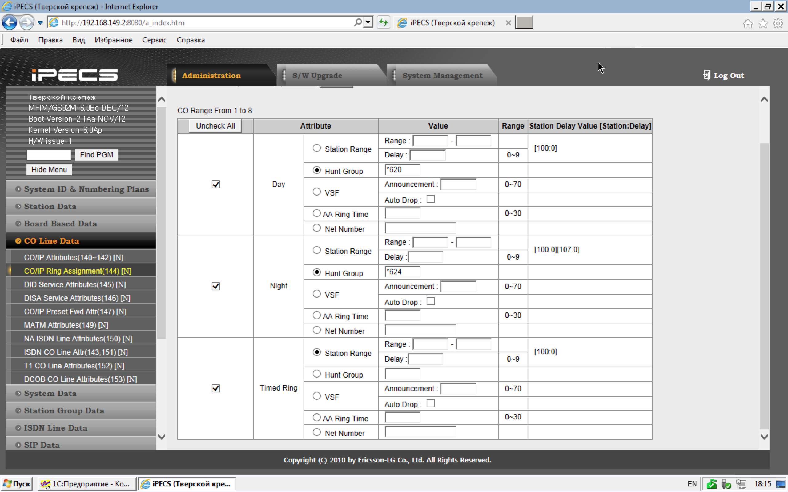

Добрый день.. помоги те разобраться АТС IPECS -lik 50 в дневное время группа прекрасно работет… как сделать чтоб после 19-00 (в не рабочее) и в выходные дни (в не рабочее) звонки шли на другую группу. (где вообще тут расписание в какой программе?все облазил как система определят когда день когда ночь)))

расписание я сделал 0 для всей станции. из картинки видно *620 группа ( это офисные тел 5 шт 100-104) *624 группа ( туда куда должен приходить звонок по расписанию (107) но он не приходит(((((
