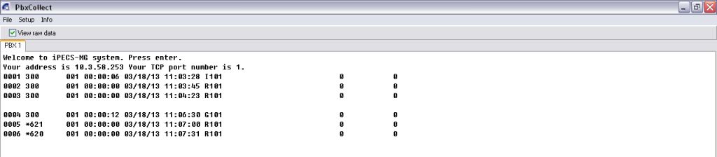

Вот что выдала MG:

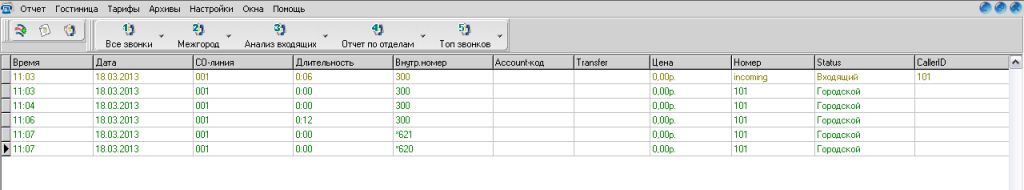

Вот как это отобразил WinTarrif:
wintar_02.jpg [ 32.96 KiB | Просмотров: 3068 ]
Отображены только входящие вызовы. Строки 1-3 при назначении вызова в CO Ring Assignment(167)[N] как Ring Assign на абонента 300, строки 4-6 при назначении вызова в CO Ring Assignment(167)[N] как Feature на Station Group *620 в которой абонент 300.
1 и 4 строки - абонент 300 ответил на вызов. Остальные строки - пропущенные вызовы.
Как входящий Wintariff отобразил только первый вызов - 1-я строчка.
Такие вот дела...
