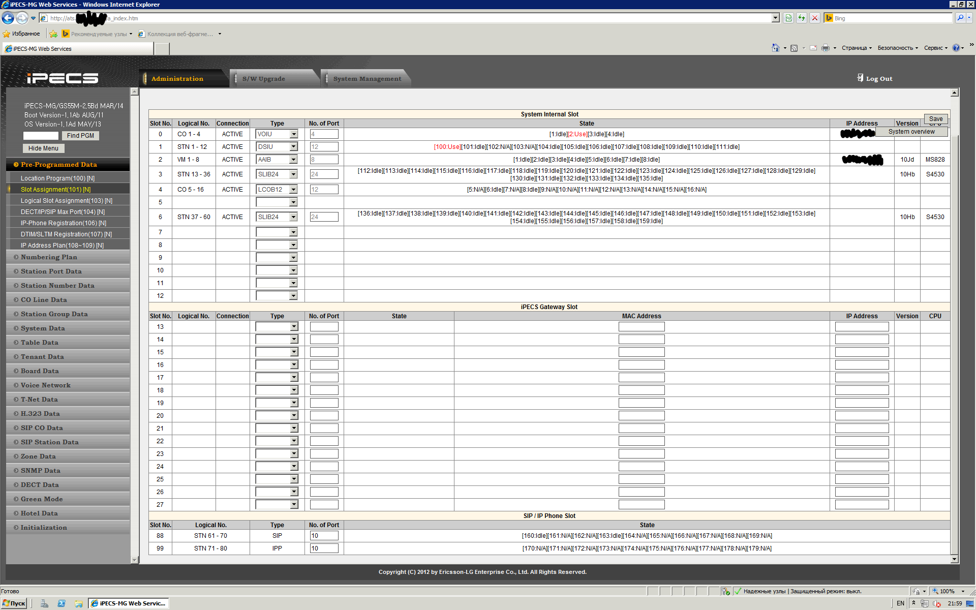

atsbug_01.png [ 162.05 KiB | Просмотров: 1706 ]
Вот такая картина если звонить с Коммуникатора. Пробовал и со 161 номера и со 163. Картина одинаковая - ломятся через CO 2.

Извиняйте, но тут смысл иной! Не ломится коммуникатор через СО2, а использует этот канал VoIP для передачи голоса (под RTP). А на коммуникаторе набирался номер 100?

нет, звонил со 161 на 163 и наоборот. В этот момент на аппарате с номером 100 на экране появляется входящий вызов с CO2, загорается Flexible Button, соответствующий данной CO и определяется номер звонящего с коммуникатора. И обратите внимание, ни 161 ни 163 не горит красным.
