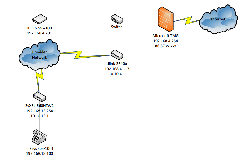

Возвращаясь ко вчерашним баранам. Филиал в .13.0/24 сети.
Пробовал поставить на фонтейдже как local, так и ремоте. Влияет только на отображение в таблице PGM106 поля Mode. Поле Firewall IP address (станция 150 на рисунке) как в local и remote остается 0.0.0.0. Голос идет в две стороны в любом варианте.
И вообще, как я понял, в Firewall IP address станция пишет внешний белый адрес phontage. К внешнему публичному адресу станции он отношения не имеет. Видно из рисунка.
153 клиент на белом IP, 151 и 152 за NAT-устройством.

Схему организации сети можете изобразить?
[Моя псевдографика скипнута]
С DSL-2640, ZyXEL и linksys я не совсем понял. А местами совсем не понял! :-)
Если честно, даже не пойму, как оно, вообще работает. :-D
В аттаче теперь в визио.
network-scheme.png [ 85.27 KiB | Просмотров: 2190 ]

Firewall IP address - внешний белый адрес, за которым станция. Это прописывается в 108 программе.
А в 106 программе да, там все касательно терминалов. Действительно, в 106 программе внешний и внутренний адреса Phontage.
