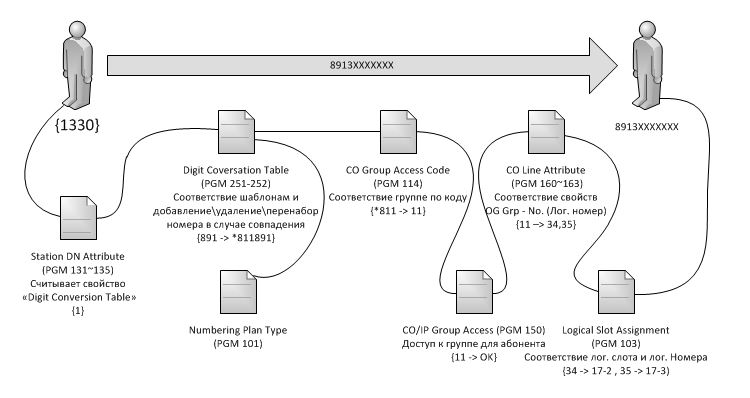

В приложении апогей моего понимания как примерно происходит исходящий звонок на мобильный телефон с внутреннего номера. Возможно проблема лежит в именно в недопонимании?

Непрочитанное сообщениеДобавлено: 22 июл 2014, 10:25
В недопонимании чего? Конкретно...
Непрочитанное сообщениеДобавлено: 22 июл 2014, 10:48
Вашу задачу можно решить с помощью Private CO Attribute (136).
Каждого абоненту могут быть назначены 2 Private CO Group и до 5 CO в группе.
Пример.
В Digit Conversion Table оставляете записи 2ХХХХХ для 1-й группы (*801). Для мобильников (GSM) оставляете записи только для, например, 11 группы (*811).
Всем абонентам прописываете для 1 Private CO Group CO Group Access Code *801, для 2 Private CO Group CO Group Access Code *811. И, каждому абоненту указываете свои линии для Private CO Group 1 и для Private CO Group 2. Private CO Usage = Private CO only.
Как то так...

Да спасибо большое! Опробовал уже. Работает. Огромное спасибо. Придется все GSM шлюзы объединить в одну группу. Иначе не получится.

Дело в том, что в Digit Conversion Table есть записи типа 8903 --> *8108903 и 898 --> *811898, то есть шлюзы разделены между собой и звонок на теле2 идет со шлюза где теле2 симка, ну и аналогично билайн и мтс. С помощью Station Private CO Attribute разделения GSM не получится и придется их объединять в одну группу и, соответственно, использовать код одной группы для них.

Вот именно, ИСПОЛЬЗОВАТЬ КОД ОДНОЙ ГРУППЫ! Но это не значит, что линии должны быть назначены в одну CO Group. Вот, например, у меня СО5 назначена в Outgoing CO Group 3, но для Private CO Group 1 я прописал CO Group Access Code *801 и указал CO5. При наборе *801 занимается СО5. Т.е., приоритетом является Station Private CO Attribute.
А зачем тогда что то менять для GSM? У вас три шлюза, так? И каждый шлюз с симкой какого то оператора. и что вы тут собираетесь дробить для разных абонентов?
Никто же не заставляет прописывать две Private CO Group.

Да я ошибочно думал что при опции "Private CO only" и при указанной только "*801" будет перебрасывать только на первую группу и не будет работать остальная часть таблицы конвертации. Только что проверил. Всё отлично работает, осталось лишь пройти 150+ абонентов и каждому всё прописать в соответствии с новыми правилами. Спасибо!
