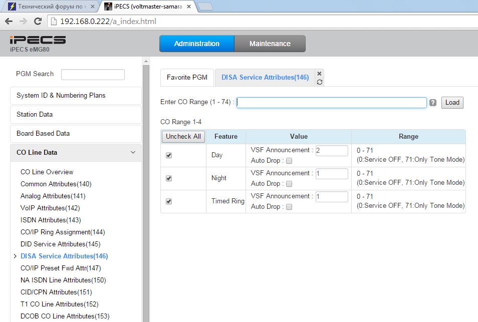

В SG загрузил три файла (одинаковых).
Если в DISA ставлю сообщение 1, то при входящем вызове я его слышу.
Если ставлю сообщение 2, то молчок.
В чем может быть причина?
02.png [ 79.35 KiB | Просмотров: 6585 ]
01.png [ 48.75 KiB | Просмотров: 6585 ]

Кажется, и тут разобрался.
Загрузил второй файл тоже под First.
Вопрос только. Зачем нужны First, Second и т.п.? Видимо это профили, которые где то выбираются. Или они должны быть под разные языки....
01.png [ 51.65 KiB | Просмотров: 6584 ]

Пардон, но у вас нет сообщения 2! У вас есть сообщение 1, причём, для трёх языков.
Учителя матчасть!
