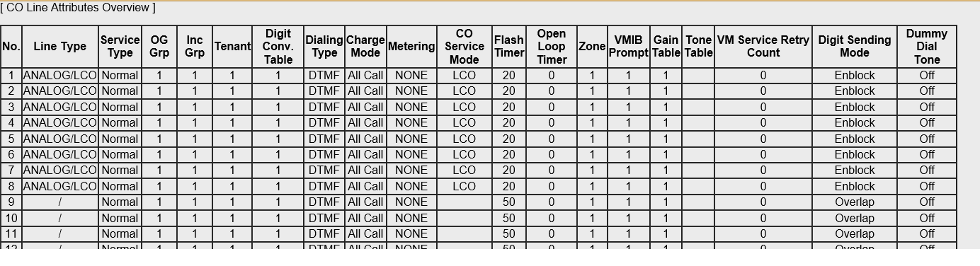

Собственно вот скрин, 8 линий, следовательно First CO Group и Second CO Group назначены верно. Но они не разбиты по группам, может ли в этом быть причина ?
1.png [ 63.67 KiB | Просмотров: 6142 ]
 Заголовок сообщения: Re: ipecs mg 100
Непрочитанное сообщениеДобавлено: 20 ноя 2014, 12:05
Ну как не разбиты? Все ж в 1-й группе!
Да, все верно, можно было, правда, ограничиться только 1-й группой, а не вводить диапазон 1-8.
Далее вопрос - какого оно?...
