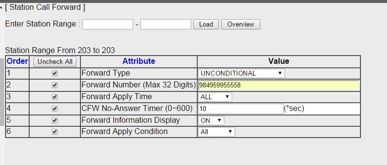

Вызов приходит на секретаря, на внутреннем номере секретаря в Call Forward(143) стоит безусловная переадресация на городской номер новой АТС, она не работает. Переадресация поставлена через 8495, может быть надо было черед 98495? Но даже если безусловная переадресация стоит, приветствие все равно от старой АТС. Я конечно сделаю завтра переадресацию напрямую через провайдера, но это займет время. Про исходящую линию можно поподробнее? Я знаю эту АТС только на уровне поменять/добавить номера.

так и сделано - не работает номер секретаря - 203, все внешние вызовы приходят на него.
cf.JPG [ 52.71 KiB | Просмотров: 4846 ]

Вы уж простите меня за тупость, но как настроить вызов сразу на секретаря с внешней линии минуя приветствие? Сейчас попадаю на секретаря только после приветствия, с номера секретаря переадресация не идет, хотя у него доступ на внешние линии есть
А если позвонить на секретарский номер с другого внутреннего?
