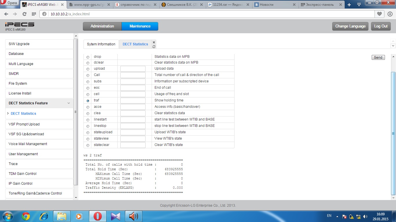

Нет всегда по разному,с разными трубками,на прежней атс стояли не каких проблем небыло,странно.база стоит одна,я думал может слишком много трубок ,регестрировал всего 3 ,всеравно та же ерунда

Проблем нет с исходящими и с входящими .с регистрацией тоже все норм с 111 по 121 ,формат GAP.

Аналоговых нет,только одни дект.Сегодня посмотрел DEct statistics так вот что мне показалось странным,что Total HOld Time - бешеное количество цифр,хотя с какой стати?
Безымянный.jpg [ 214.13 KiB | Просмотров: 1684 ]
