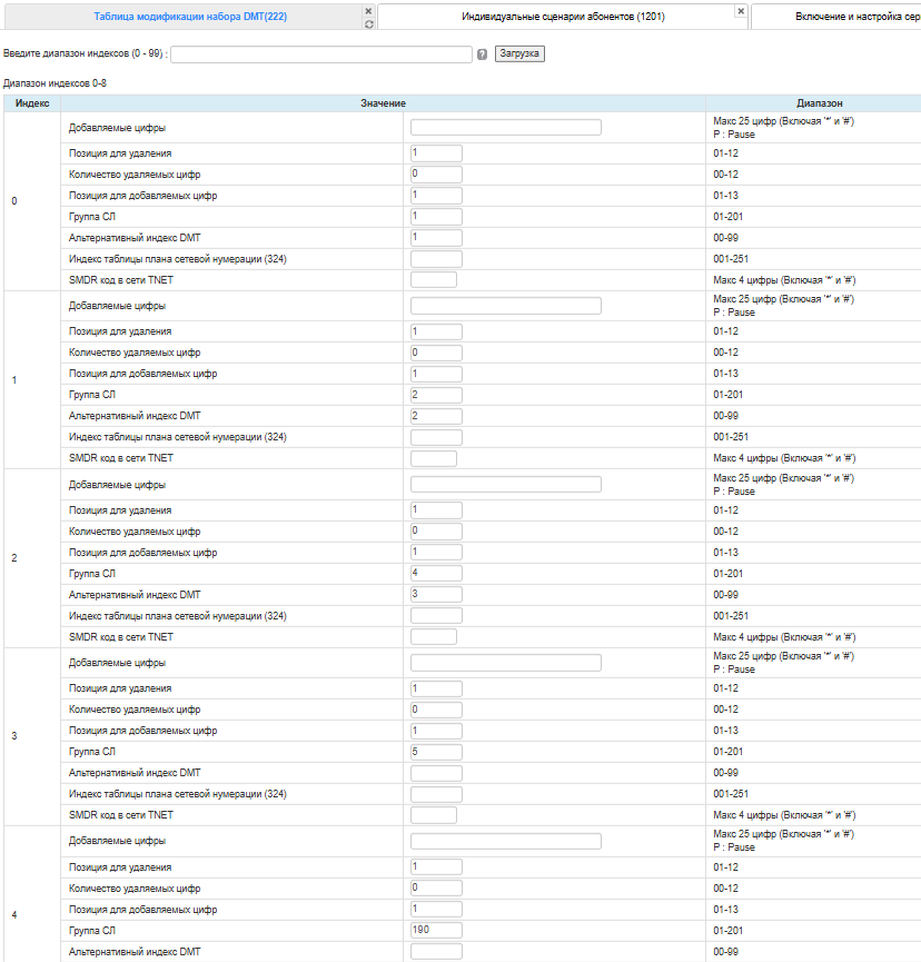

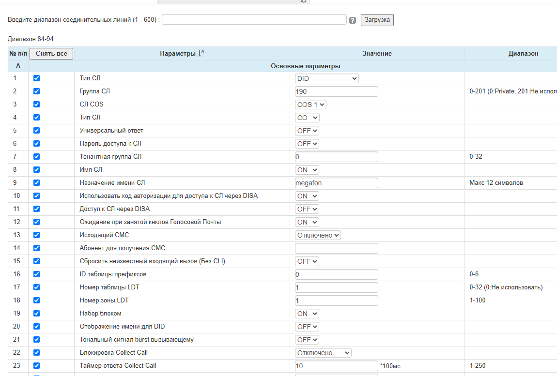

Как настроить чтобы исходящие вызовы от группы абонентов уходили через sip линии?

в 117 доступ дал, ошибка вызова, запрещено на телефоне.
Непрочитанное сообщениеДобавлено: 17 июл 2025, 14:29
Трудно что то советовать не зная ваших настроек, касающихся исходящей связи! Наводящие вопросы можно задавать долго....
Таки как оно у вас сейчас настроено?

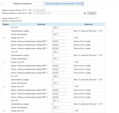

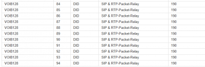

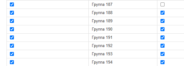

Непрочитанное сообщениеДобавлено: 17 июл 2025, 14:36
Сообщений: 92
Благодарил (а): 12 раз.

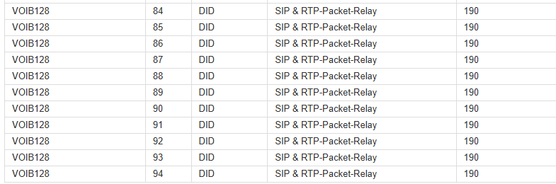

Screenshot_1.png [ 10.95 KiB | Просмотров: 57053 ]
Screenshot_4.png [ 7.02 KiB | Просмотров: 57053 ]
Screenshot_2.png [ 19.46 KiB | Просмотров: 57053 ]

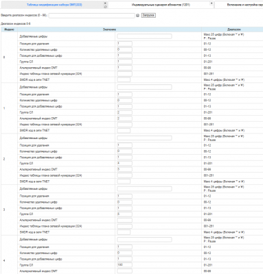

Непрочитанное сообщениеДобавлено: 17 июл 2025, 14:39
Сообщений: 92

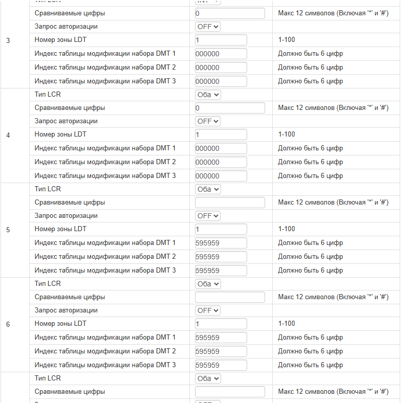

Screenshot_5.png [ 58.19 KiB | Просмотров: 57053 ]
при этом если в 222 программе в 0 индексе поставить 190 группу все звонки летят через SIP
Непрочитанное сообщениеДобавлено: 17 июл 2025, 15:04
Интересуемые СЛ 84-94 назначены в Группу СЛ 190. Данная группа разрешена абоненту для исходящей связи.
Как я понял по представленной таблице DMT, у вас используется LCR. В индексе 4 указана Группа СЛ 190. Замечательно! А что ж у вас в Таблице префиксов направления LDT(221)? Когда исходящий должен обрабатываться по индексу 4 Таблицы модификации набора DMT(222)?

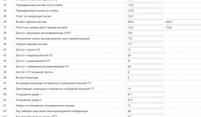

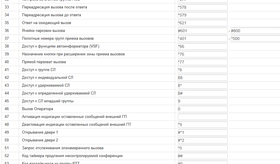

В любом случае, занять линии из группы 190 можно набрав код Доступа к группе СЛ (см. Гибкий план нумерации(106-109)) и номер группы СЛ 190.

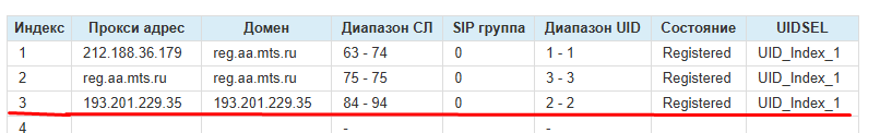

Непрочитанное сообщениеДобавлено: 17 июл 2025, 15:29
Сообщений: 92
Screenshot_6.png [ 66.98 KiB | Просмотров: 57051 ]
Screenshot_7.png [ 65.93 KiB | Просмотров: 57051 ]
