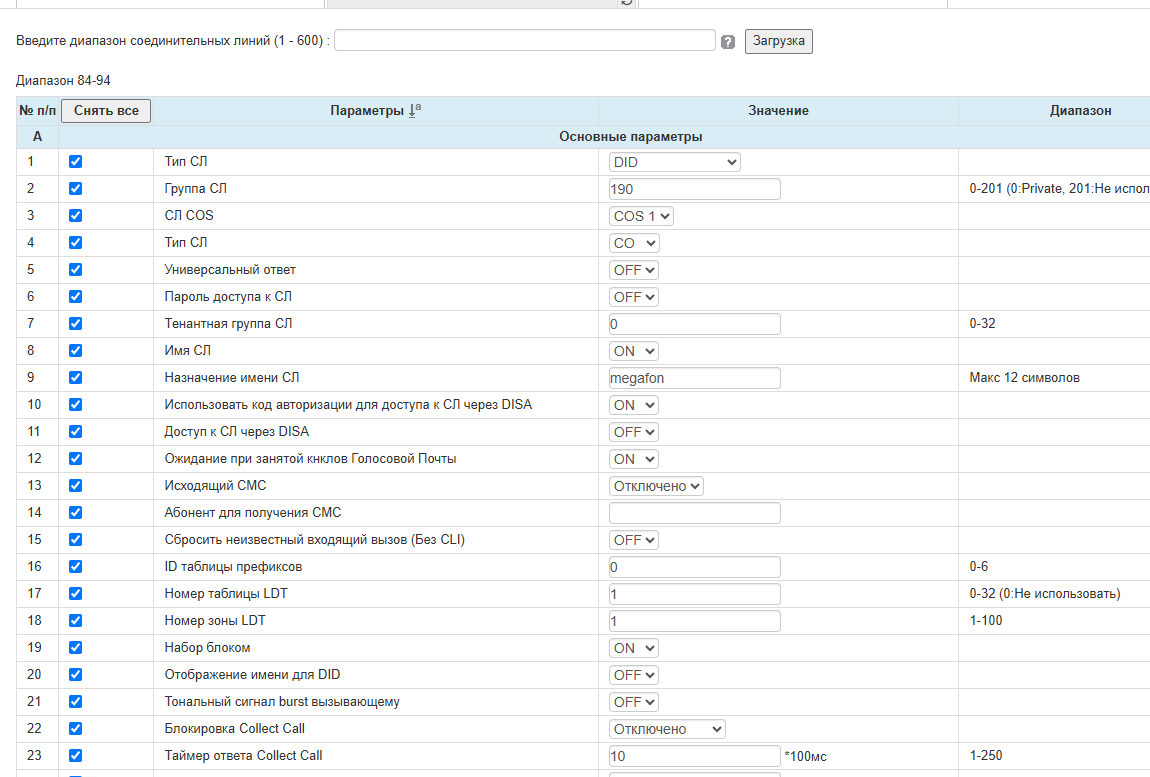

СообщениеДобавлено: 17 июл 2025, 14:36
Сообщений: 92
Благодарил (а): 12 раз.
Screenshot_1.png [ 10.95 KiB | Просмотров: 57281 ]
Screenshot_4.png [ 7.02 KiB | Просмотров: 57281 ]
Screenshot_2.png [ 19.46 KiB | Просмотров: 57281 ]

СообщениеДобавлено: 17 июл 2025, 15:04
Интересуемые СЛ 84-94 назначены в Группу СЛ 190. Данная группа разрешена абоненту для исходящей связи.
Как я понял по представленной таблице DMT, у вас используется LCR. В индексе 4 указана Группа СЛ 190. Замечательно! А что ж у вас в Таблице префиксов направления LDT(221)? Когда исходящий должен обрабатываться по индексу 4 Таблицы модификации набора DMT(222)?
В любом случае, занять линии из группы 190 можно набрав код Доступа к группе СЛ (см. Гибкий план нумерации(106-109)) и номер группы СЛ 190.
