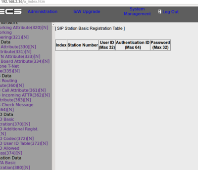

Всех приветствую. Пытаюсь настроить АТС для подключения к ней ip-телефонов LG. Точнее пока LG, в будущем могут появиться ещё и другие. После чтения доки дошёл до того, что нужные данные нужно указать в PGM380. Но табличка вообще отсутствует. Просто заголовок таблицы без полей. Что я сделал не так?

Как это табличка в 380 отсутствует? Версия у вас какая, каким браузером пользуетесь?
Браузер использую firefox 37. Версия mg300, прошивка
iPECS-MG/GS56M-2.1Ac DEC/12
Boot Version-1.1Ab AUG/11
OS Version-1.1Ab AUG/11
У вас версия 2.1 - используйте IE1
